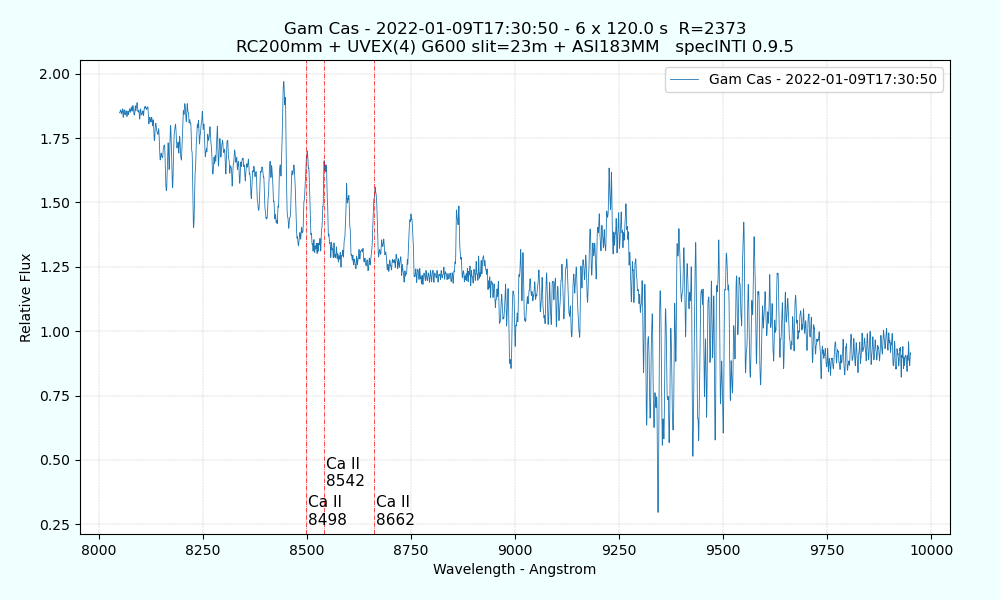

La diversité des profils est à remarquer, surtout Gam Cas qui est atypique !
Gam Cas
Gam Cas
Spectre _gamcas_202219_73.fit.png (119.49 KiB) Viewed 5119 times

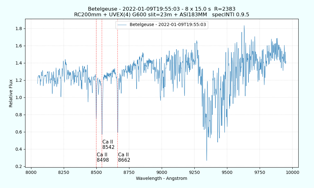

Betelgeuse
Betelgeuse
Spectre _betelgeuse_202219_83.fit.png (134.64 KiB) Viewed 5119 times

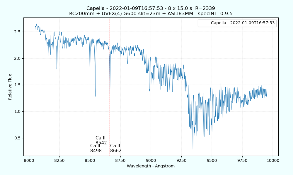

Capella
Capella
Spectre _capella_202219_707.fit.png (115.87 KiB) Viewed 5119 times

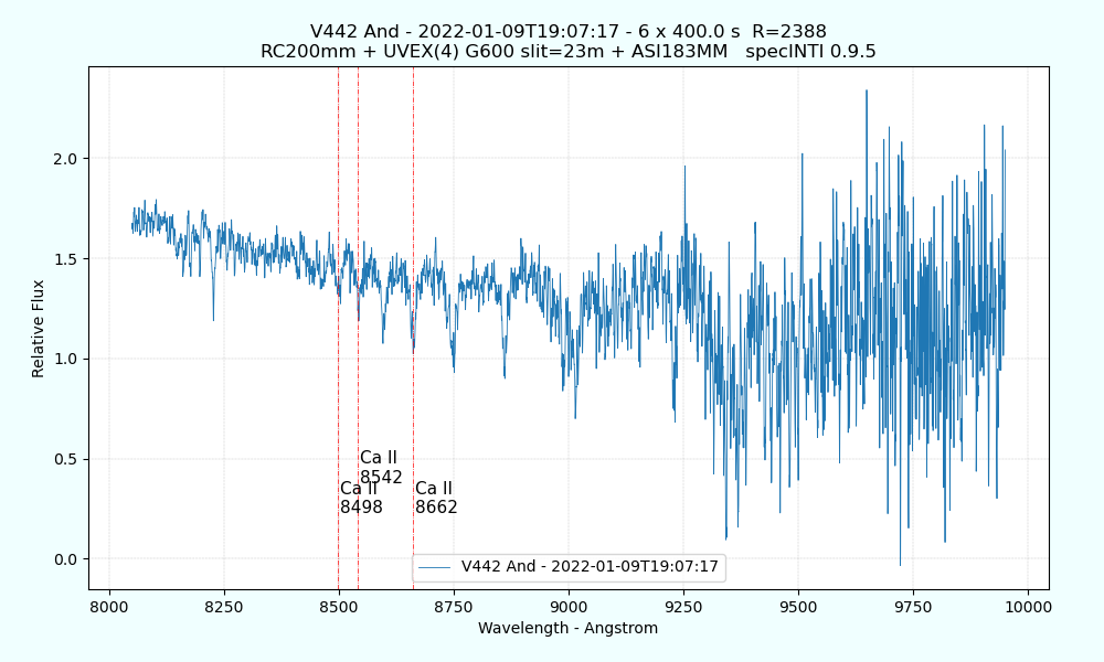

Etoile Be
Etoile Be
Spectre _v442and_202219_797.fit.png (129.68 KiB) Viewed 5119 times

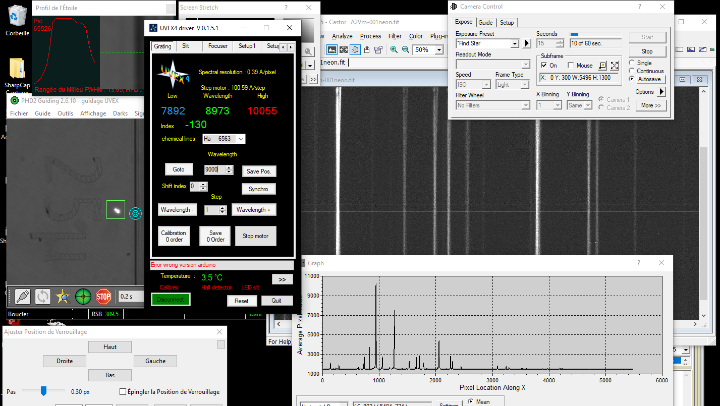

Le driver de l'UVEX4 donne aussi la température à l'intérieur du spectro.
Driver UVEX(4)
Driver UVEX(4)

Hello Dubreuil,
As you said well, every star has its own characteristics, you can see this comparison.
Cheers, J. Guarro.
Comparació
Comparació
