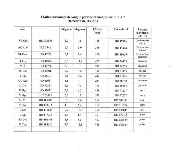

Concernant les étoiles carbonées, on peut trouver des informations sur le document suivant:
http://www.astrosurf.com/jpmasviel/Docu_A.Bremond.pdf
J'avais fait un tableau de carbonées de longues périodes et de fortes variations en magnitude.
Ce type de carbonées ont souvent une raie H alpha en émission.

Olivier en fait c'est l'allure du spectre dans le rouge ; la forme ''bruité'' qui m'intrigue, pourquoi y-a-t'il autant de ''traits'' ?
Re: Carbon star: Y CVn ("la superba")
Posted: Tue Mar 22, 2016 12:51 pm
by Olivier GARDE
etienne bertrand wrote:Merci pour le tableau Jean Pierre.
C'est tout un mélange de raies difficilement identifiable : il y a des raies métalliques et des raies moléculaires. Ces dernières génèrent beaucoup de raies.
