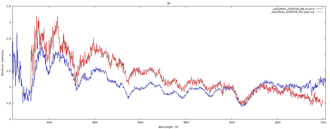

Comparaison avec celle de Patrick Chevalley réalisée la veille.
config Patrick:
3 heures de poses avec un Newton de 150mm et l'UVEX4, réseau 300 et fente 25µ.
Config Pierre:
2h15 RC8 UVEX4, réseau 300 et fente 25µ
Acquisition, guidage pointage ... CCDCiel
Traitement: SpecInti
