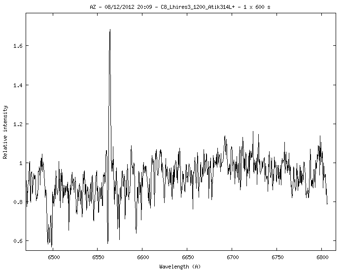

Hier soir après remplacement bague caméra Atik ( moins de tirage, avec une bague identique au montage de Stéphane UBAUD ) remontage du 1200t/mm.
J'ai commencé par me tromper d'étoile, mais là çà ce voit tout de suite ! j'ai fait une heure de pose pour la mise en température de l'ensemble
Ensuite pointage sur AZ Cas, vraiment faible.
Je n'ai pu que faire une pose de 600s le passage au méridien a fait que le Lhires allait toucher le pied de la monture, ensuite le froid et le vent ont eu le dessus, j'ai stoppé la soirée :-)
Je passe tout de même le résultat en copie jointe, la partie en émission semble plus intense que l'autre partie de la raie Halpha ?
1 pose de 600s  C8 - Atik 314L+  lhiresIII 1200t
_az_20121208_840_Pierre Dubreuil.png (6.92 KiB) Viewed 39047 times
cordialement

Que 600s !
Pas mal comme résultat. Clair que le 1200tt est idéal en faible flux. Toutefois la raie H alpha viens de connaitre une profonde modification de profil ces derniers jours. J'ai un double pic sur la raie bleu visible le 11 Décemebre. Le reste est stable. Pas sur que ça se voit clairement au 1200tt mais si tu réexamine ton spectre est ce que tu peux voir si tu as une trace le 8 ? J'ai rien sur un spectre du 6 et sur les autres spectres de la base de données. Ca peut être aussi un arthéfact mais le snr est pas trop mal alors je pense que c'est réel.

J'ai finalement fait un spectre de 2X600s avec RI.
ci-joint le fit .

Re: AZ cas C8 - LhiresIII 1200t/mm 1x600S !
Posted: Fri Dec 14, 2012 1:51 am
Thierry, je ne trouve pas trace de ton double pic dans le dernier spectres que j'ai pris le 11.8 (en haut dans le graphe) - mais des changement rapides ne semblent pas exclue (ce sont tout de même des choses subtiles dans ce cas) :
Aller un petit effort Pierre, pose un peu plus que de 2 x 600 s, même si c'est déjà très bien ;)
La configuration 1200 t/mm a un bon potentiel (tout est un peu plus facile en plus).

J'ai enfin réussi à utiliser ton 1200t/mm , c'est pas si facile que çà de faire la MAP sur le spectre, sur la fente métallique de la caméra de guidage c'est approximatif :?
Christian : çà y est j'ai fait un petit effort, 9x600s :D je joins aussi l'image résultante afin de donner ton/vos avis . :arrow:
Aquisition : caméra Atik 314L+ bin2x2 , lhiresIII 1200t
Cordialement
Posted: Thu Dec 20, 2012 2:26 am
Bel effort Pierre ;)
A present il y a du signal et ton spectre 2D a une allure bien sympatique
(tilt un peu prononcé des raies d'après ce que je peu juger, mais ca
n'affecte pas significativement le résultat).
Ton spectre à un fort bon SNR. Bien sur la résolution n'est pas de 10000, disons de
6000 à 7000 en gros je pense. Cela pose le problème de la comparaison des spectres.
Dans une analyse qui utilise tes propres données, il faudra dégrader par calcul
la résolution des spectres plus résolu pour les ramener à cette de ta résolution -
c'est un classique.

by Stephane Ubaud
Salut pierre,
Ah oui, la, il y a du flux!
Bon pour ce qui est de la MAP sur la fente, je suggère qu'une fois que le spectre est bien fin (ce qui est le cas maintenant) de régler la position de la camera de guidage dans le coulant pour que l'image de l'étoile soit la plus nette possible (a faire quand la turbulence est faible) ensuite tu serres bien les vis plastiques (moi j'ai mis du scotch sur le coulant 31.75 pour que la camera ne se balade pas dans le coulant et éviter les jeux)
Normalement la map de l’étoile (camera guidage) correspond par la suite à la map du spectre et ca ne varie pas avec le temps (sauf si tu bouges la camera guide)
steph

Bonjour Stéphane, Christian
Christian, merci pour tes remarques, j'ai effectivement été surpris de l'inclinaison des raies visible sur l'image 2D, ce qui appelle à question :
S'agit-il d'un problème de réglage du miroir principal du LhiresIII ? De jour, je m’étais efforcé à avoir les raies du néon lee plus verticales possible et aussi avoir la spectre du soleil "au centre" du CCD de la cam d'acquisition.
Stéphane, c'est exactement ce que j'ai fait, focaliser au mieux la cam de guidage (DMK41) après avoir mis une épaisseur de scotch métallique autour du 31.75 pour supprimer le jeu qui est très genant à cette focale !
J'ai une fente "vieux modele" ce qui n'a pas l'air de faciliter la MAP, sur AZ Caz c'est impossible car trop faible, et sur étoile brillante ce soir là la turbu était démoniaque !
Merci pour vos remarques
