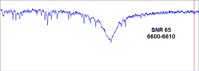

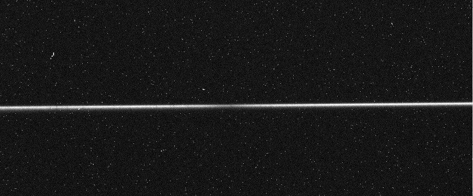

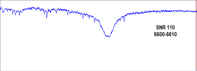

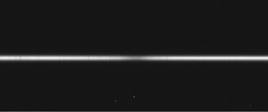

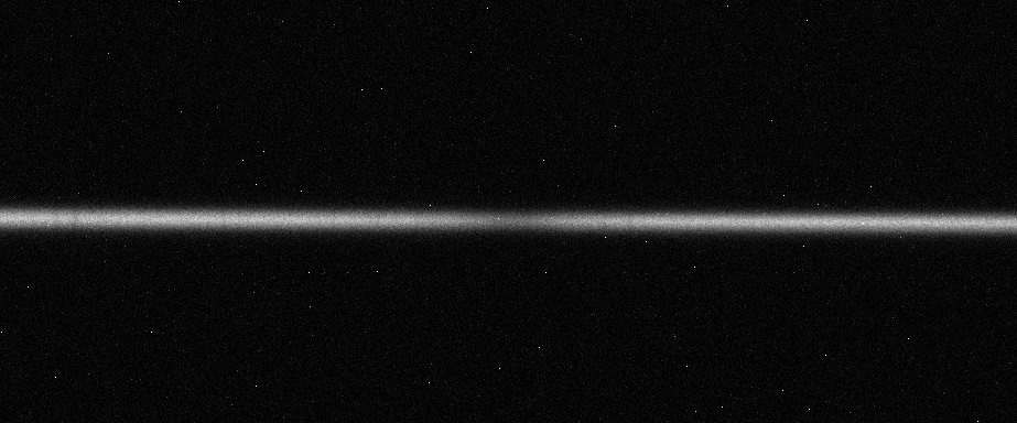

J'ai moi aussi depuis... Noel :) la 460 EX... j'ai bien gagné une magnitude sous le ciel de Paris.
Voici quelques elements de comparaison. Ok, c'est sur des Be...
Avec la QSI - Phil Leo, mag 4.6, pose unitaire de 300s
Avec la 460EX
Si on regarde l'image spectrale finale, apres traitement, sequence de 9 poses
QSI
Atik 460EX
Et si on compare les profils spectraux
QSI
ATIK 460EX
Les rapports signal à bruit sont indiqués et il y a presque un facteur 1.7 - Le capteur est cependant plus petit, la calibration est un peu moins precise peut-etre mais ce n'est pas je pense la source principale d'imprecision.

Le gain est significatif en effet, mais attention les comparaisons sont difficiles.
Le spectres plus large avec l'Atik460EX peut s'expliquer en partie par une taille
binnée des pixels plus petite (9.08 microns Atik, 10.80 QSI), mais surtout le
seeing (?). Cela devrait jouer en défaveur de l'Atik460EX, pourtant ce
n'est pas le cas ici. Cela veux dire qie tu aura des résultats encore meilleurs
si le seeing est plus favorable et/ou la focalisation plus optimale (si ce
n'est pas déjà le cas).
Clairement le rendement du CCD Sony de l'Atik460 est meilleurs que celui du Kodak
de la QSI-583. L'écart est plus fort dans le bleu encore.
