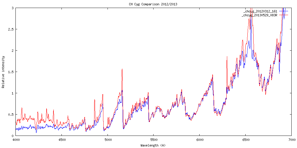

Last night spectrum of CH Cygni.
The luminosity is raising (V =7.6)
The spectrum shows high state activity with strong [OI], [OIII], iron lines in emission.
Other observations are required (see also for line flickering)

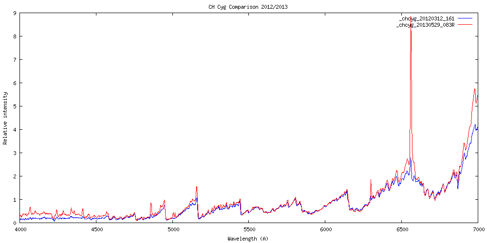

Posted: Thu May 30, 2013 4:42 pm
Comparison between current and las year observations
En fait c'est maintenant qu'il faut l'observer si l'on veut détecter des variations à court terme.

CH Cyg est une symbiotique atypique :
- elle a été considérée comme standart M6III dans la classification MK jusqu'au début des années 60 (au passage : cela vaut la peine de prendre des spectres de géantes M, ils peuvent révéler des surprises)
- c'est l'une des rares symbiotiques dans lesquelles a été mis en évidence la formation d'un disque et l'émission de jets (radio, X, images HST) à certains moments
Or, l'émission [OI] est considérée comme un bon indicateur de la formation et de l'activité d'un disque d'accrétion dans le cas des symbiotiques.
D'où l'intérêt de Margarita K. pour le spectre que je luis ai transmis et sa demande de suivre l'évolution de l'étoile.

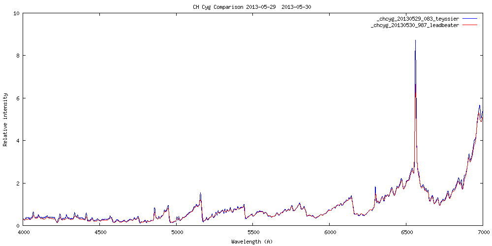

Celle-ci est en début d'outburst :
Comparaison spectres du 29-05 et 30-05 (deux jours d'intervalles)
Les résolutions sont proches (resp. LISA Bin 2 R = 800 et ALPY600 R = 600)
CH Cyg Comparison 2013-05-29 2013-05-30.png (7 KiB) Viewed 15508 times
L'idée est donc de suivre l'évolution du spectre au cours de la montée en luminosité.
D'après les études publiées, il n'y a pas de fickering détecté lors de ces phases actives
Donc, pour répondre à ta question, un seul spectre, pas de time serie
A noter qu'avec la configuration SC 25cm + LISA + 460EX en bin 2 j'ai dû limiter les poses à 20 secondes pour ne pas saturer H alpha !
Amitiés

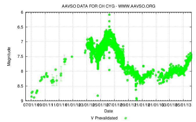

Posted: Tue Jun 11, 2013 6:56 am
La page ARAS pour le suivi CH Cyg est constituée avec les premiers spectres (C. Buil, R. Leadbeater, F. Boubaul, F. Teyssier)
et une courbe de luminosité AAVSO.
http://www.astrosurf.com/aras/surveys/c ... _2013.html
Spectre Franck B du 05-06-2013
Courbe de luminosité AAVSO (V)
Bonnes observations

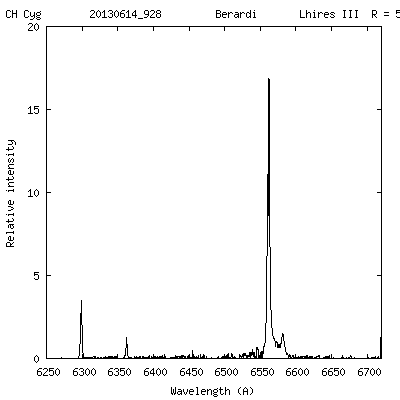

Posted: Sat Jun 15, 2013 1:32 pm
by Paolo Berardi
May be are more useful high resolution spectra in wide coverage (like from echelle observations), anyway yesterday I captured a spectrum with Lhires III and 1200 l/mm grating.
If I well understand, spectral shift for radial velocity is appreciable while this target is in outburst. For non photospheric lines as OI (6300) and Ha absorption core I measure about -50 Km/s and -70 Km/s (I hope does not come from calibration errors!).
Full range spectrum:
H-alpha region:
I sent fit spectrum to François.
Ciao

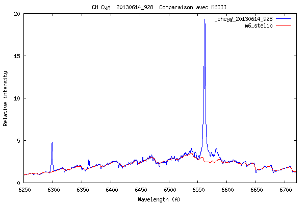

At that resolution the second [OI] at 6363 becomes obvious
Here's a comparison with a M6III spectrum
When the M6III continuum is substracted, [NII] lines, flanking H alpha, appears clearly :
This is one of the strange facts with this star. CH Cygni is classified as a S-type symbiotic, while [NII] lines are generally associated with D-type symbiotics ( Dust type in which the giant red star is a Mira)
Christian : le fickering est une des caracatéristique de cette étoile (le flickeringf a été montré dans une dizaine de symbiotique seulement). Des variations importantes d'intensité peuvent être mises en évidence d'une nuit à l'autre. Le comportement est très chaotique.

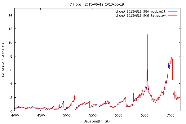

Page updated with Franck Boubault (12-06) and François Teyssier (19-06) Spectra.
Good intrumental response match.
Slight spectral calibration (1 A) shift. To be fixed
