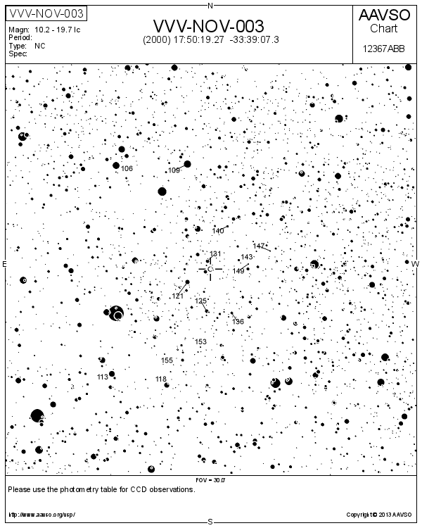

Carte de champ AAVSO :
Voir aussi Image Jérome Caron et François Krugel
http://www.aspylib.com/alerts/2013-07-0 ... -BLG-1444/
