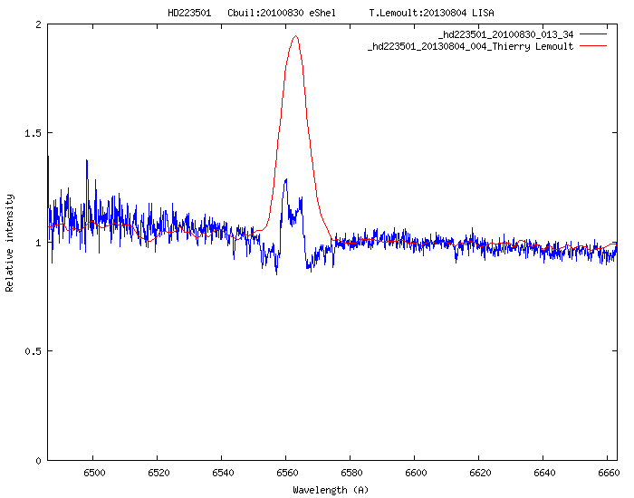

De retour de l'OHP, je regarde mes spectres de Be fait avec ma lunette de 130mm et le LISA.
Surprise sur la première que je regarde, elle est emission nettement plus forte en largeur équivalente que sur le spectre de Christian Buil fait en Aout 2010. Attention la résolution de spectre de Christian est 10000 et 1000 pour le mien.
Comparaison HD223501.png (7.38 KiB) Viewed 7546 times

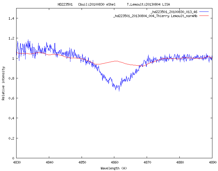

Il se passe des choses en H beta également, la raie en absorption en 2010 c'est bien effacée en 2013.
Comparaison HD223501 Hbeta.png (6.46 KiB) Viewed 7545 times

Salut thierry,
super, et bravo
je confirme une belle émission de Ha au LHIRES... bientot dans BESS

oui, voir mon post d'hier sur le forum - on a du se croiser...
viewtopic.php?f=5&t=669
Comme quoi la basse resolution detecte bien les changements !
Valerie

Yep, comme quoi cela fonctionne. Cela fait partis des étoiles que tu m'avais indiqué a observer à l'OHP.
Thierry

En fait la stratégie serait de prendre avec des temps de poses courts beaucoup de cibles non actives à faible résolution. Ce survey sert de lanceur d'alerte pour la haute résolution si la cible s’avère active... ai je bien compris?
