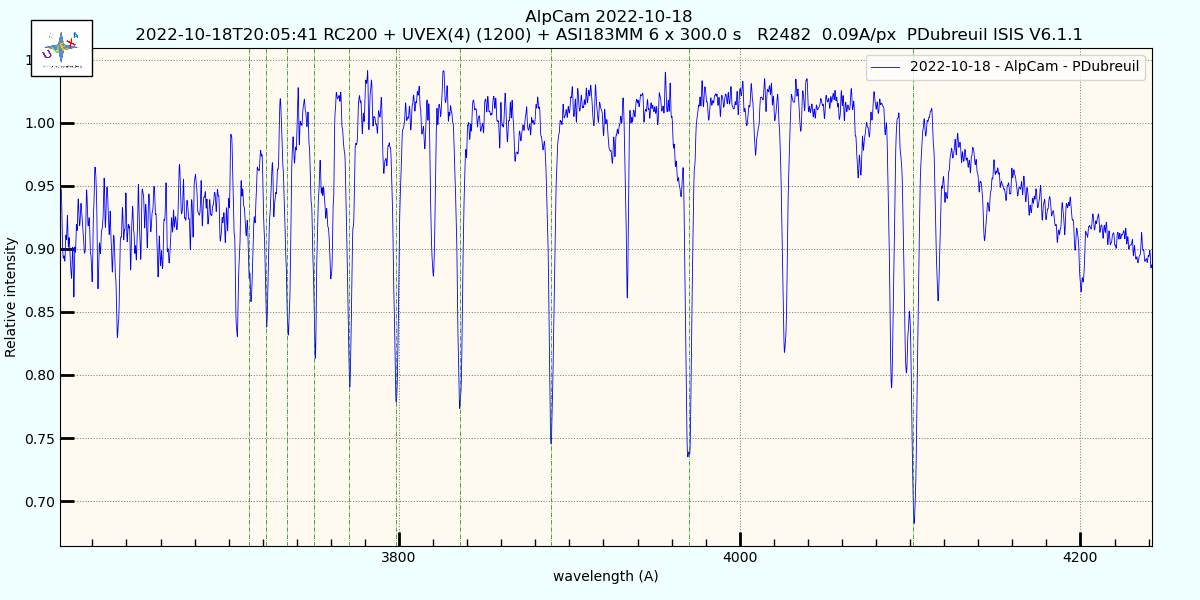

Posted: Wed Oct 19, 2022 8:33 pm
by Dubreuil Pierre
Bonsoir
Un spectre de Alp Cam dans L’UV realisé avec UVEX4 fente 15microns.
Spectre AlpCam 3601 to 4242.png (148.32 KiB) Viewed 28649 times
