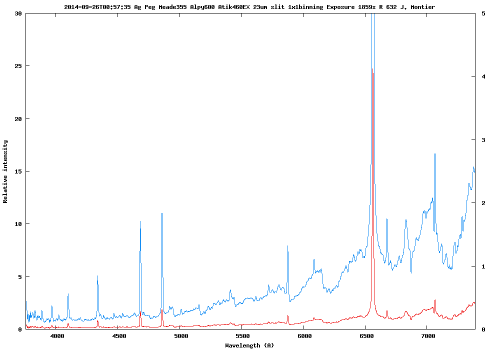

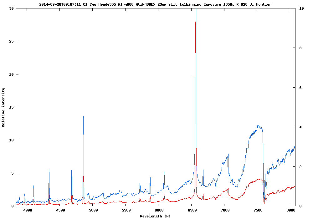

Some symbiotics
Posted: Fri Sep 26, 2014 1:10 pm
by Jacques Montier
Ag Peg
CI Cyg
Regards,
Re: Some symbiotics
Posted: Mon Sep 29, 2014 8:31 pm
by Vincent Bouttard
Hello Jacques
Nice shots.
I add some symbiotics to your post instead of creating a new one.
Z And
CI Cyg
Vincent

Re: Some symbiotics
Posted: Tue Sep 30, 2014 4:54 am
Bonjour Vincent,
Content de voir tes spectres. Bien sûr, ils sont les bienvenus dans la base de données !
En ce qui concerne CI Cyg, l'aspect est troublant : trop de "raies" dans le vert !
Dans cette zone, les trois raies principales sont He I 5876, et [Fe VII] 5271 et 6087
Vers 6200, c'est clairement un cosme non retiré.
Sur la gauche de ce groupe de 3 raies, l'intensité de la raie vers 5600 m'étonne. Il y a [Ca VII] dans cette zone, mais *normalement* plus faible.
Amitiés,
Re: Some symbiotics
Posted: Tue Sep 30, 2014 6:56 am
by Vincent Bouttard
Bonjour François
Je vais effectivement jeter un coup d'oeil sur CI Cyg. J'avais remarqué aussi ce pic anormal vers 6200 et la raie surnuméraire par rapport au spectre de Jacques.
J'ai eu quelques soucis de calibration en longueur d'onde avec l'Alpy lors de la prise des spectres ; j'ai été obligé d'utiliser les raies de Balmer de l'étoile de référence pour calculer la dispersion et faire l'étalonnage au lieu d'utiliser le néon interne du module de l'Alpy.
Ces spectres sont à prendre avec des réserves. Je vais vérifier tout ça avant de les soumettre la prochaine fois.
Vincent
Re: Some symbiotics
Posted: Tue Sep 30, 2014 9:08 am
by Jacques Montier
Bonjour Vincent,
Pour la calibration avec l'Alpy, l'idéal est d'utiliser la méthode mixte de Christian à savoir raies du néon/argon + raies de Balmer de l'étoile de référence.
Pour ça, il faut passer par l'assistant d'étalonnage qui est très efficace mais aussi exigeant ; il faut ajuster au mieux la taille du pixel dans l'onglet Général d'ISIS.
En ce qui concerne la réponse, il faut veiller à ne pas trop lisser la courbe (c'était mon cas au début) car on a parfois des surprises dans l'aspect du profil de l'étoile de référence.
Amicalement,
Re: Some symbiotics
Posted: Tue Sep 30, 2014 4:49 pm
by Vincent Bouttard
Jacques,
Je vais tenter de recalibrer mes spectres en utilisant la méthode mixte.
merci pour ton aide.
Amicalement,
Vincent

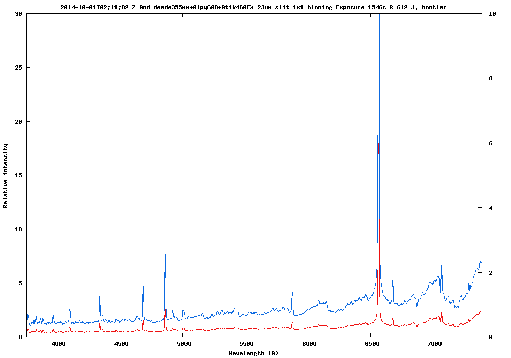

Re: Some symbiotics
Posted: Wed Oct 01, 2014 3:08 pm
by Jacques Montier
Z And on 01/10
Regards,

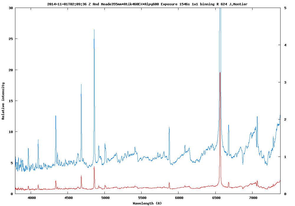

Re: Some symbiotics
Posted: Sat Nov 01, 2014 1:09 pm
by Jacques Montier
Z And on 2014/11/01
Regards,

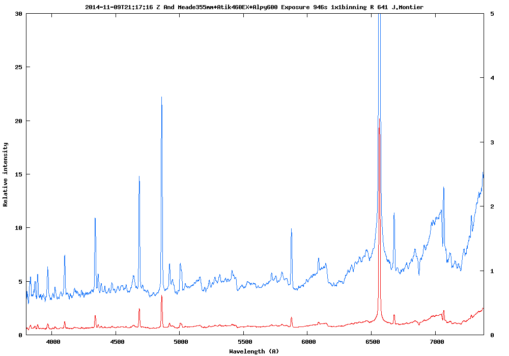

Re: Some symbiotics

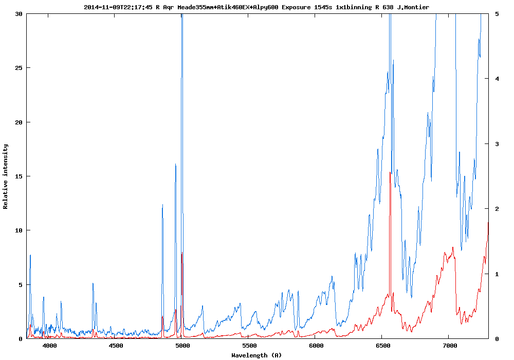

Posted: Mon Nov 10, 2014 4:15 pm
by Jacques Montier
on 2014/11/09
Z And
R Aqr
