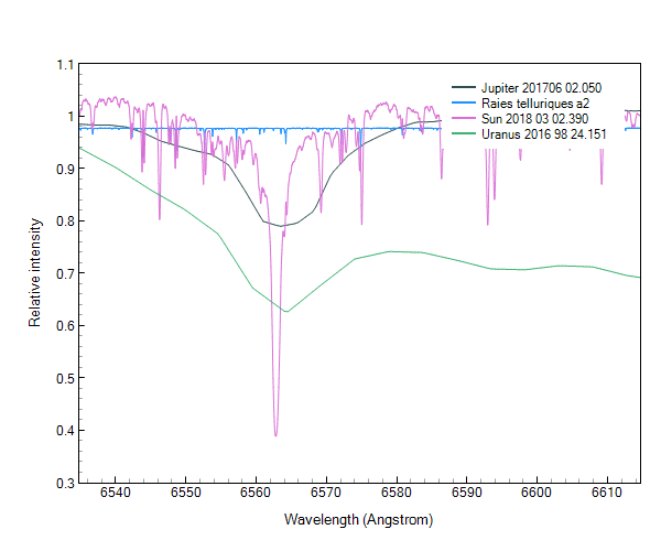

Lors de ma prise d'hier soir je notes un décalage assez fort des raies d’absorption solaire :
Ha = 6566.7A
Pourquoi autant de décalage ? Le RMS est de 0.6 et sur l'étoile de calibration la raie Ha tombe à la bonne longueur d'onde.

- Je n'ai jamais fait Uranus, mais en jetant un oeil sur un spectre de Jupiter (de résolution très moyenne il faut dire) acquis il y a quelques mois, je ne trouve pas de décalage dans les raies de l'hydrogène.
- J'ai l'impression d'après ton profil que seule la raie H alpha est décalée. Si toutes les raies étaient décalées on pourrait penser à un redshift.
- N'y aurait il pas une autre raie très proche ?...

Toutes les raies ont un décalage, j'ai rajouté une vitesse en km/s avec plotspectra pour qu'elles tombent bien.
Re: Uranus décalage ?
Uranus is currently moving away from the earth at~22km/s ( https://ssd.jpl.nasa.gov/horizons.cgi ) and the Earth and and Uranus are rotating but that is not enough to explain the ~4A (180km/s) shift. Are you using the calibration lamp module for calibration? Did you take a new lamp calibration for the star and Uranus ? If so, are the RMS errors good on both calibrations ?

Bonjour Etienne,
Je propose une explication mais je ne suis pas sûr. A basse résolution H alpha n'est pas une raie particulièrement fine. Le graphique ci-dessous laisse entendre que le manque de finesse spectrale et l'absorption par l'eau atmosphérique vers 6569 A sont à prendre en compte. Christian Buil a fait un spectre d'Uranus au Pic du Midi en 2002, la raie était bien placée. As-tu essayé à plus haute résolution ? Si c'est l'étalonnage qui pose problème, tu devrais constater un décalage de ce type sur les spectres d'autres cibles, non ?

Salut Michel,
Je penses que c'est le Néon qui pose problème. C'était en fin de nuit et j'avais pris le néon en direction du nord puis après je suis allé sur Uranus qui était vers Sud Est de mémoire... donc ça à dû bouger. Pas de beaucoup mais suffisamment pour fausser la calibration. Rappel, les néons sont à faire systématiquement sur la cible, ça sert de leçon !
