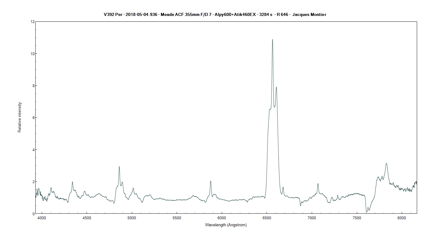

Ma petite contribution pour V392 Per faite la même nuit qu'Étienne mais en Bretagne où il fait un temps splendide...pour changer
La Nova était parfaitement visible et vraiment facile à repérer.

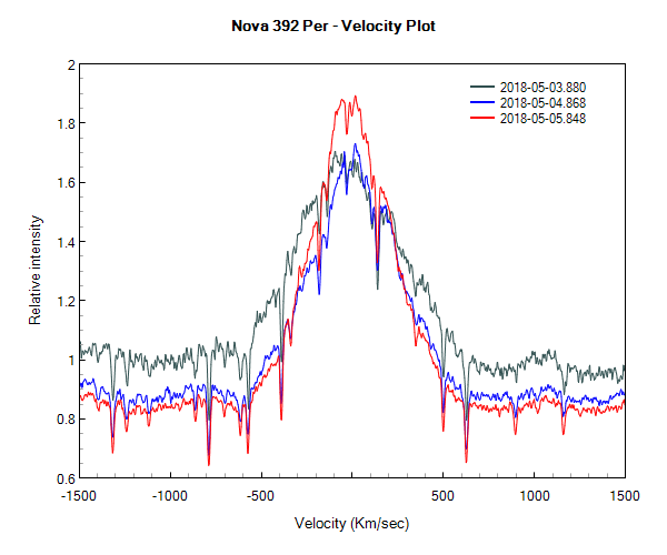

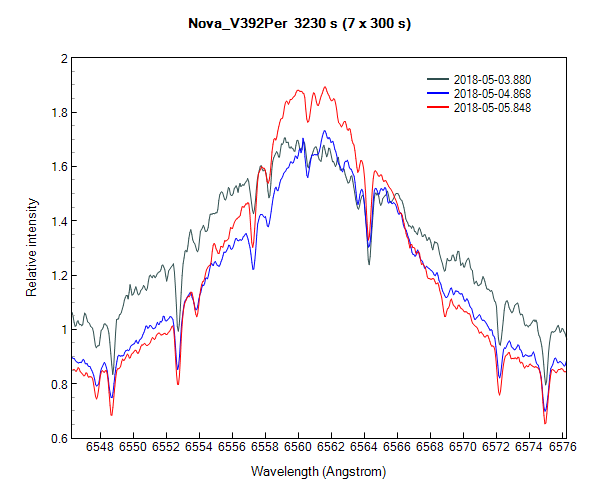

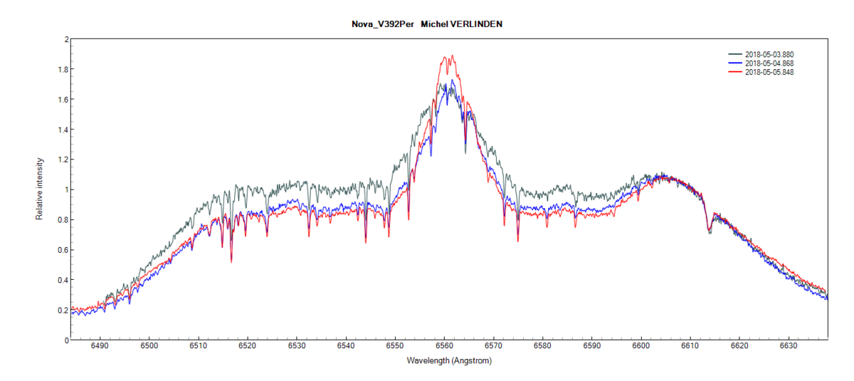

- Posts: 191
Re: V392 Per in outburst
Merci Olivier !
Tu es sûr de la vitesse d'expansion de la nova ?
Voici mon résultat sur 3 nuits consécutives.
H alpha est de plus en plus brillante
Bon ciel !
Bon ciel !
