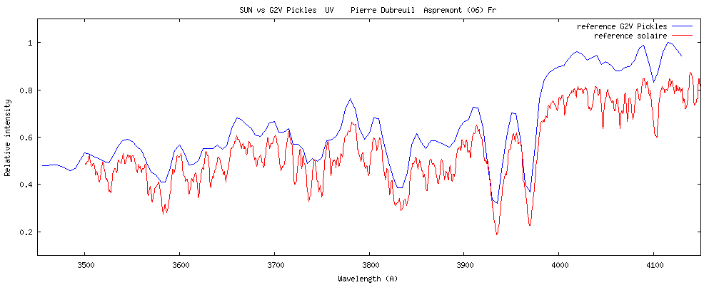

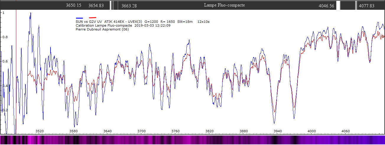

Ce matin, réglages sur table et ensuite spectre solaire proche UV et lampe de calibration Fluo-compacte.
Calibration sympa avec les 5 raies de la lampe agitée devant le telescope.
La Database Pickles (courbe en rouge) de descend pas suffisamment dans l'UV proche .
Il reste à tester sur un ciel etoilé !

Il y a un truc dans ISIS qui permet d'avoir un spectre solaire qui va bien plus loin dans l'UV : dans l'onglet Profil, bouton DataBase, puis dans la section "Références longueur d'onde", cliquer sur le bouton Soleil.
(c'est un spectre global du Soleil, qui va jusqu'à la longueur d'onde de 5 A, dont je me sert beaucoup pour mesurer la performance de UVEX, on peut même voir la raie Lyman alpha vers 1200 A, mais certaines versions de la database ont un spectre tronqué dans les courtes longueurs d'onde, me me dire si c'est le cas).

Oui, sur ma version d'Isis 5.93, le spectre solaire passe de 3500A à 10 000A. En passant, ce fut un plaisir de vous rencontrer à Valerie et au SMSW-2!

ERRATUM :
En fait j'ai utilisé les 2 spectres de référence !
Le spectre Pickles pour la réponse instrumentale et le spectre solaire signalé par Christian pour la comparaison sur le graphe.
Le spectre solaire est effectivement tronqué à 3500 (visible sur le graphe)
A noter un décalage estimé à 2A entre les 2 reférences.
ERRATUM :
