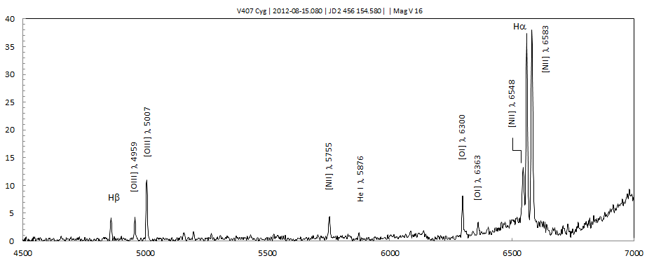

Un spectre de la symbiotique V407 Cygni à magnitude V = 16 (Mesure 20120818.558 16.15V (Hiroshi Itoh))
obtenu au télescope de 60 cm du Centrastro de Saint Michel l'Observatoire où Ivan De Gennaro Aquino et moi-même avons été accueillis chaleureusement par Olivier Labrevoir.
Après quelques réglages ;) nous avons obtenu ce spectre intéressant de V407 Cygni.
V407 Cyg2012-08-15_080.png (24.5 KiB) Viewed 5463 times
Les raies de l'azote sont particulièrement développées.
La luminosité de V407 Cyg semble osciller fortement.
Des mesures V vers 13 à 13.5 ont été relevées en mai. A cette magnitude, V407 Cygni redevient une cible possible pour nos petits télescopes.
A noter que durant le stage OHP Olivier Garde a obtenu un résultat fort convenable avec son C14 (et même excellent pour un C14)
