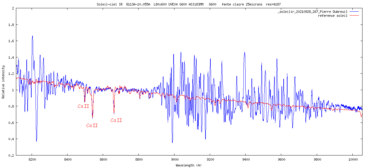

Bonjour à tous
Spectre ce matin sur ciel bleu-nuageux jusqu'a 10.000A
UVEX(4) G600 IR, fente claire 25µ lunette 80x600 résolution >4000
Pas de verre dans le spectrographe !
2D  soleil IR
2D soleil IR
Spectre UVEX(4) L80x600
compare soleil_UVEX(4) avec REF_soleil_net.png (13.16 KiB) Viewed 5052 times
Prochain spectres avec RC8 sur les étoiles si la météo le veut bien !

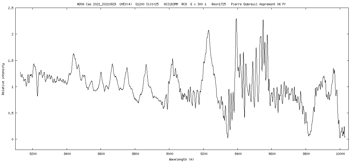

J'ai donc pointé quelques cibles jusqu'à 10000A !

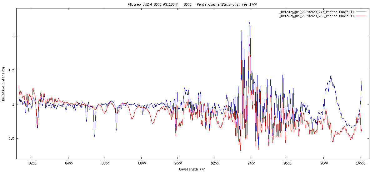

Fente claire, RC8 et UVEX(4) plus de verre sur le trajet optique.
compare Bet1 et Bet2 Albiréo
Beta1 & Beta2 Cyg.png (13.09 KiB) Viewed 4979 times
Nova Cas 2021
Nova Cas 2021
_novacas2021_20210929_872_Pierre Dubreuil.png (10.23 KiB) Viewed 4979 times

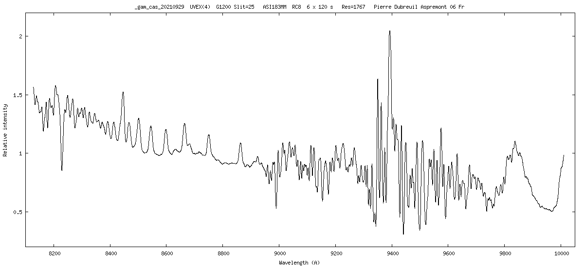

Gam Cas Be
Gam Cas Be
_gam_cas_20210929_841_Pierre Dubreuil.png (9.66 KiB) Viewed 4979 times

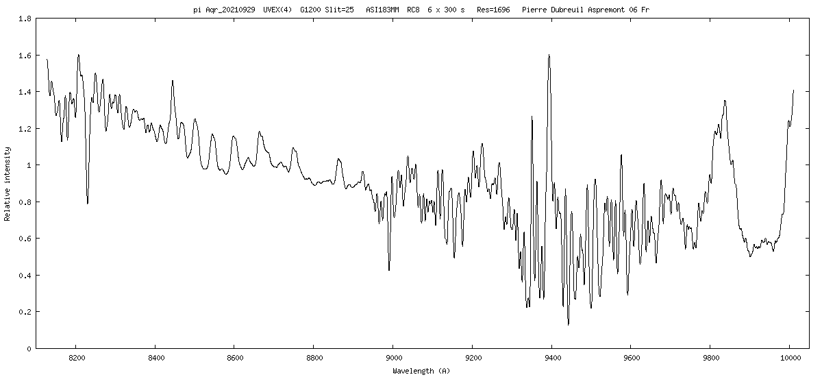

Pi Aqr Be
_pi_aqr_20210929_788_Pierre Dubreuil.png (10.34 KiB) Viewed 4979 times

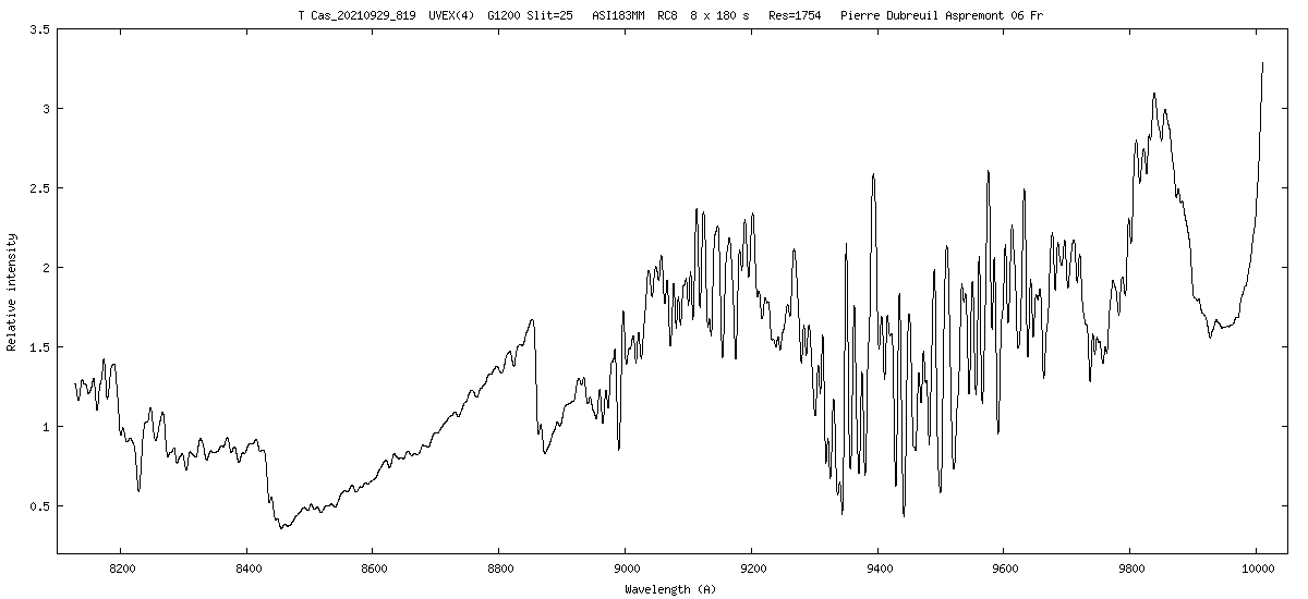

T Cas
T Cas
_tcas_20210929_819_Pierre Dubreuil.png (9.93 KiB) Viewed 4979 times
