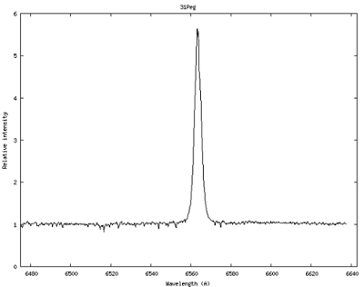

2- Dans le but de pouvoir apporter à terme ma petite contribution à la base BESS, j'ai tenté l'autre nuit Lam Cyg et 31 Peg.
Le profil de 31 Peg :
Le profil vous parait-il correct ?

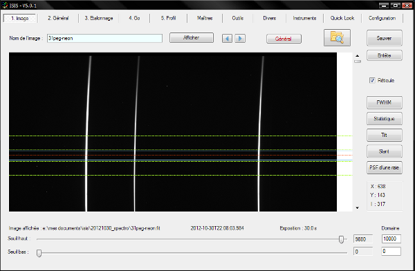

3- Isis m'a renvoyé une valeur de résolution d'environ 12500 ; cette valeur me paraît ridicule comparée aux résolutions de 17000 données par les contributeurs de Bess.
Il est vrai que les conditions météo n'étaient pas bonnes avec la pleine Lune + atmosphère très chargée en humidité (Bretagne...).
J'ai tenté d'optimiser la mise au point de la caméra sur la fente du spectro en utilisant le spectre du néon.
Quels autres paramètres peuvent intervenir efficacement pour optimiser la résolution du spectro ?

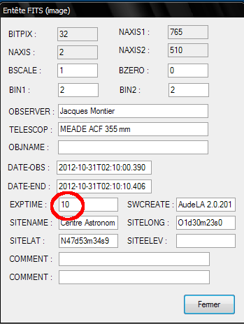

4- J'ai remarqué un détail sur une information donnée par Isis.
Après traitement des spectres 2D (temps de pose 14 x 300s ), après traitement, Isis fournit l'image 2D finale _31peg.fit avec un temps de pose de 10s !!!
Une erreur de ma part ?

Pour le fichier cosmétique, et avec une caméra genre Atik314L+, choisir un niveau tel que ISIS détecte environ 200 pixels chauds. Pas bien plus.
Attention, la résolution donnée par ISIS est seulement indicative. Difficile sur les données fournie d'évaluer la résolution effective car les images
sont trops petites et il faudrait travailler sur le profil. Envoyer sur BeSS les data. A première vu, cela me parait pas mal du tout.
Je connais ce problème sur le temps d'intégration dans l'image somme. C'est un bug qui traine depuis longtemps. Je vais finir
par le traiter ;) Pas d'affolement, c'est bien une image somme (ce fier à l'aspect de l'image, ce doit être évident sur ce critère).

Pour les 10s de l'image somme, je ne me suis pas affolé du tout ;)
