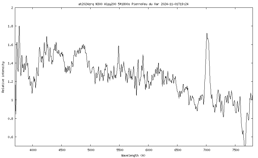

Voici le spectre d'une galaxie faisant l'objet d'une alerte via le TNS https://www.wis-tns.org/object/2024zrq
LEDA 3098544 de magnitude B=16.5 est distante dun peu plus de 300 Mpc. (z=0.076 données Simbad)
Le pointage a été réalisé quasi en aveugle. L'étoile de ref est hd 214208 (type A1III)
AT 2024zrq.png (7.75 KiB) Viewed 20744 times
On distingue parfaitement la raie Ha en émission. N'ayant pas trouvé de spectre de réf de cette galaxie, difficile de dire s'il s'agit d'une soudaine éruption ou d'un simple objet type AGN, etc.
Emmanuel
