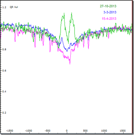

Bonsoir,
Le profil Ha de QR Vul semble avoir évolué. Une confirmation serait la bienvenue avant téléversement dans Bess. Ca fait 5 mois que je n'ai pas vu une étoile, y compris le soleil, avec cette météo pourrie en Moselle. Il se peut que j'ai fait une erreur de cible. :oops:
Merci
Franck

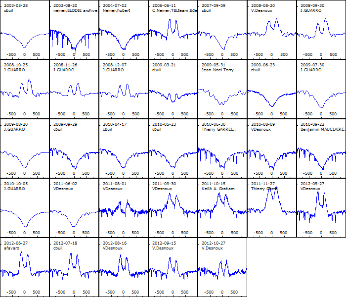

Salut Franck, a priori cela pourrait bien etre cela... apres son sursaut, l'etoile va revenir à la normale... et si on regarde par le passé, on dirait que cela ressemble a ce qui c'est deja produit. Donc, bonne prise !

La regression de l'emission est confirmée... QR is back in absorption. The disk disappeared again...
Be careful, the date on october is 2012... not 2013... my mistake.
Valerie
