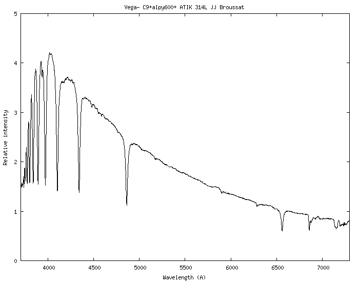

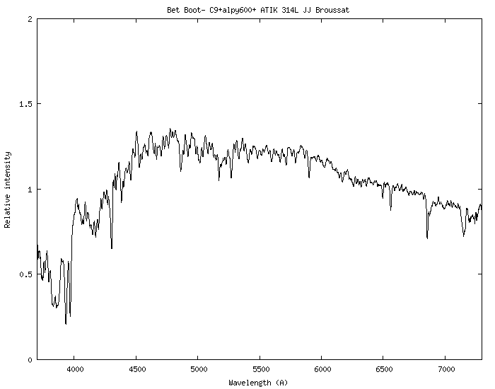

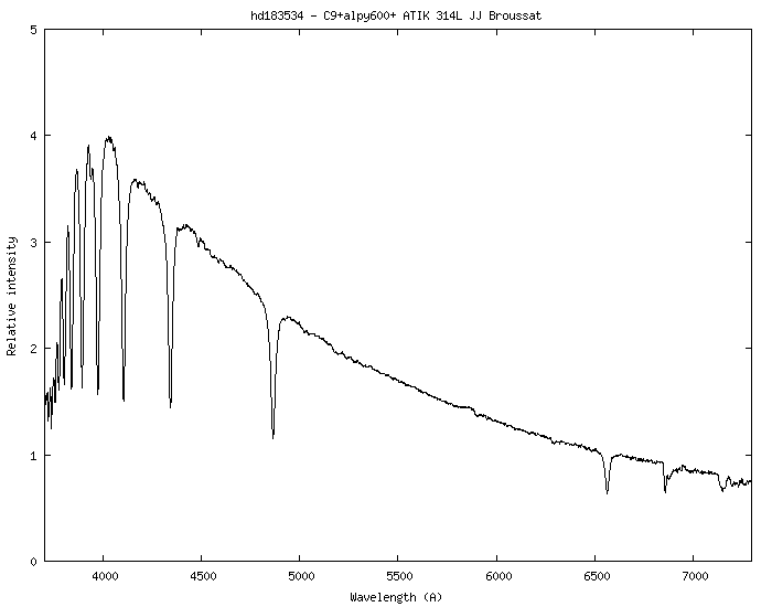

Voici une série de spectres faits avec l'Alpy600.
setup: C9+reducteur 0,63 + alpy + Atik 314L
Darks, offset, flats, rayons cosmiques traités.
Cordialement
JJ Broussat

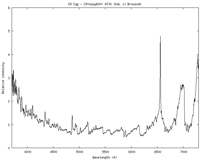

Très propres spectres Alpy 600, beta Boo, Vega,... mais le spectre CH Cyg semble bien douteux. La remonté dans le bleu n'est pas normale et je soupçonne un problème de correction de la réponse ou une mauvaise évaluation du fond de ciel. C'est fait dans les règles ?

Jean-Jacques,
je confirme que tes spectres sont très sympathiques.
Pour CH Cygni, la partie bleue qui remonte n'est pas normale.
Tu as peut-être pris une zone de binning trop petite (bien visualiser le spectre avec des seuils serrés pour voir jusqu'où le spectre s'étale en hauteur - avec un effet "queue de poisson" souvent visible selon l'instrument utilisé avec le Alpy)?
Tu as peut-être pris une étoile de référence très loin de CH Cygni, et à une hauteur (ie: masse d'air) très différente? A quelle hauteur était CH Cygni quand tu l'as observé? Et l'étoile de référence pour la courbe de réponse instrumentale? C'était laquelle?

Hello Jean-Jaques,
Take care also that the focus does not change between reference and target (The achromatic reducer can affect the wavelengths of light passing through the slit and if the focus changes, the shape of the spectrum can change. This is not a problem though as long as the focus is the same for both reference and target)

Merci pour les conseils.
Pour CH CYG, j'ai pris HD183534 comme étoile de référence.
La capture a été faite le 21 mai entre 1h et 4h du matin. La hauteur était de +57°45'.

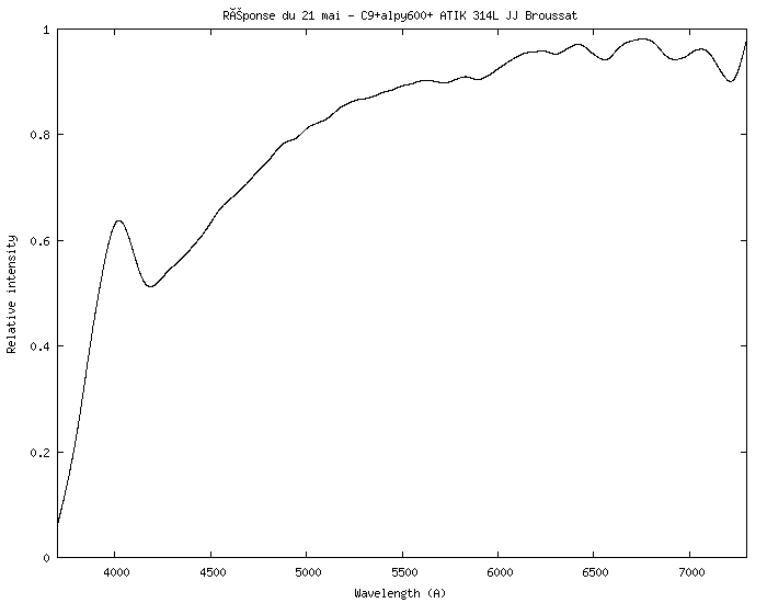

Hier, j'ai refait un traitement ISIS, mais j'ai toujours la partie bleue qui s'envole. La courbe de réponse a été calculée sur HD183534.
Voici la courbe de réponse faite le 21 mai pour les spectres ci-desus: Le setup est C9+reduc focale 0.63 + alpy600 + Atik 314L
