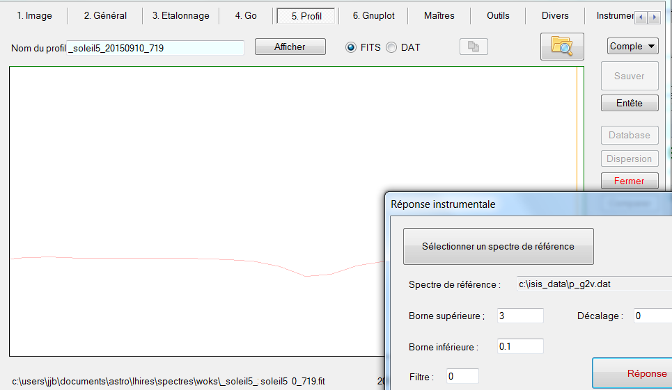

J'ai pris des spectres solaires avec le Lhires et le réseau 2400 l/mm.
Pour le calcul de la réponse instrumentale, si je choisis G2V dans la base Pickles, je n'ai qu'une courbe rouge très évasée.
Donc je prend quoi comme étoile de référence?

Bonjour Jean Jacques,
Peux-tu préciser "courbe rouge trés évasée" ?

]Bonjour François,
Voici le profil de G2V pour le calcul de la réponse instrumentale.

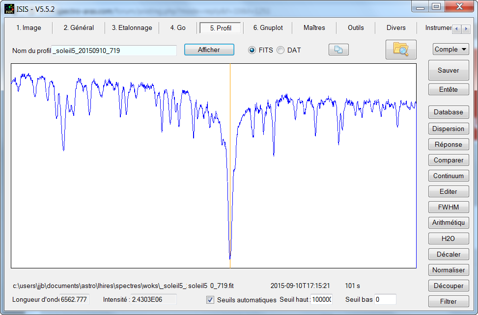

Voici le profil pour le Soleil:

Re: Réponse instrumentale Lhires en solaire
OK,
Il faut un spectre avec une meilleure résolution que Pickles
Tu pourrais commencer en utilisant le spectre 'Sun' de ISIS (dans la fénêtre 'data base')
ou utiliser une étoile du catalogue MILES (en vérifiant que son extinction interstellaire est faible)
Egalement, utiliser l'outil raies telluriques de ISIS.

Salut a vous deux,
Francois, les spectres Miles ayant une dispersion de 0.9 A/pix, ils sont donc inadaptes pour les Lhires 2400 t/mm qui est 10 fois plus resolvant. Ce n'est pas le meilleur choix.
Jean-Jacques, il vaut mieux utiliser des etoiles chaudes, type A, pour le calcul de la reponse instrumentale car elles possedent peu de raies sauf celles de Balmer.
Dans les bases de donnees UVES, il y les spectres d'etoiles de reference disponibles a convertir selon le logiciel utilisé.
Benjamin
