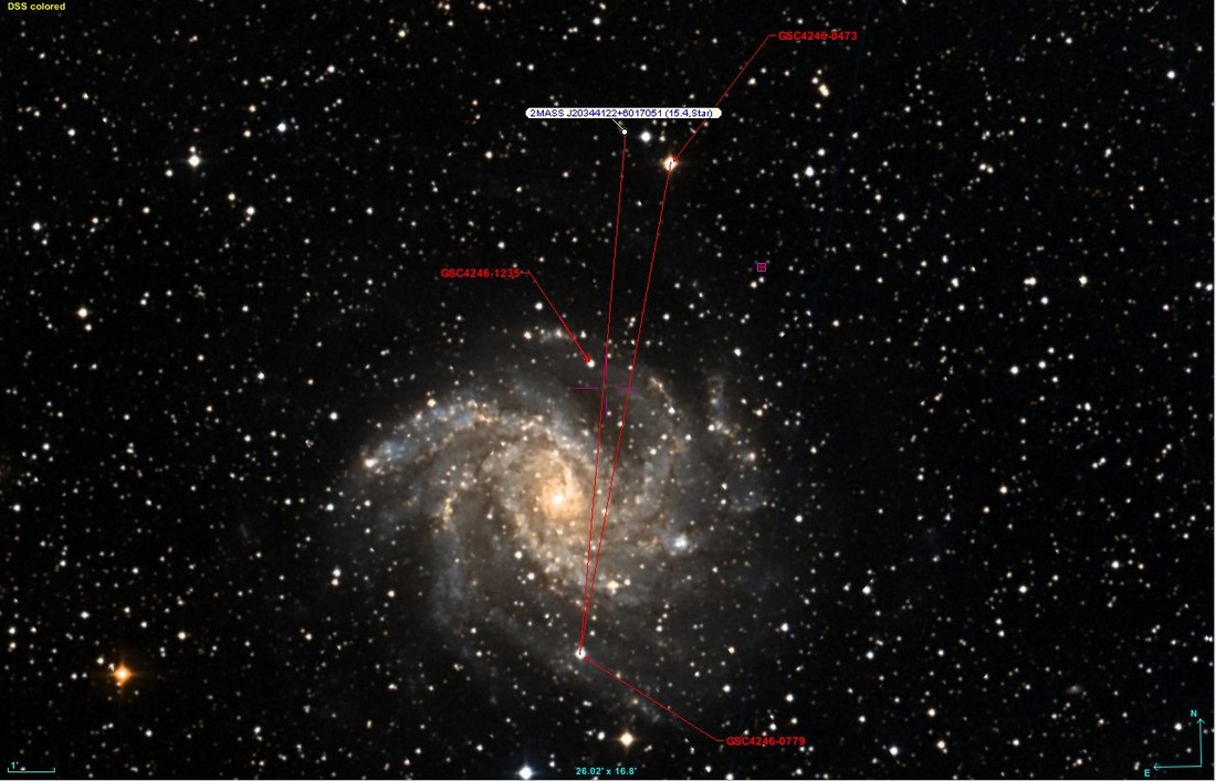

For control purpose, this same region on Aladin. The red line between the small 15.4 star and GSC4246-0779 give a rough position of the slit.
champ_aladin 1.jpg (170.82 KiB) Viewed 10388 times

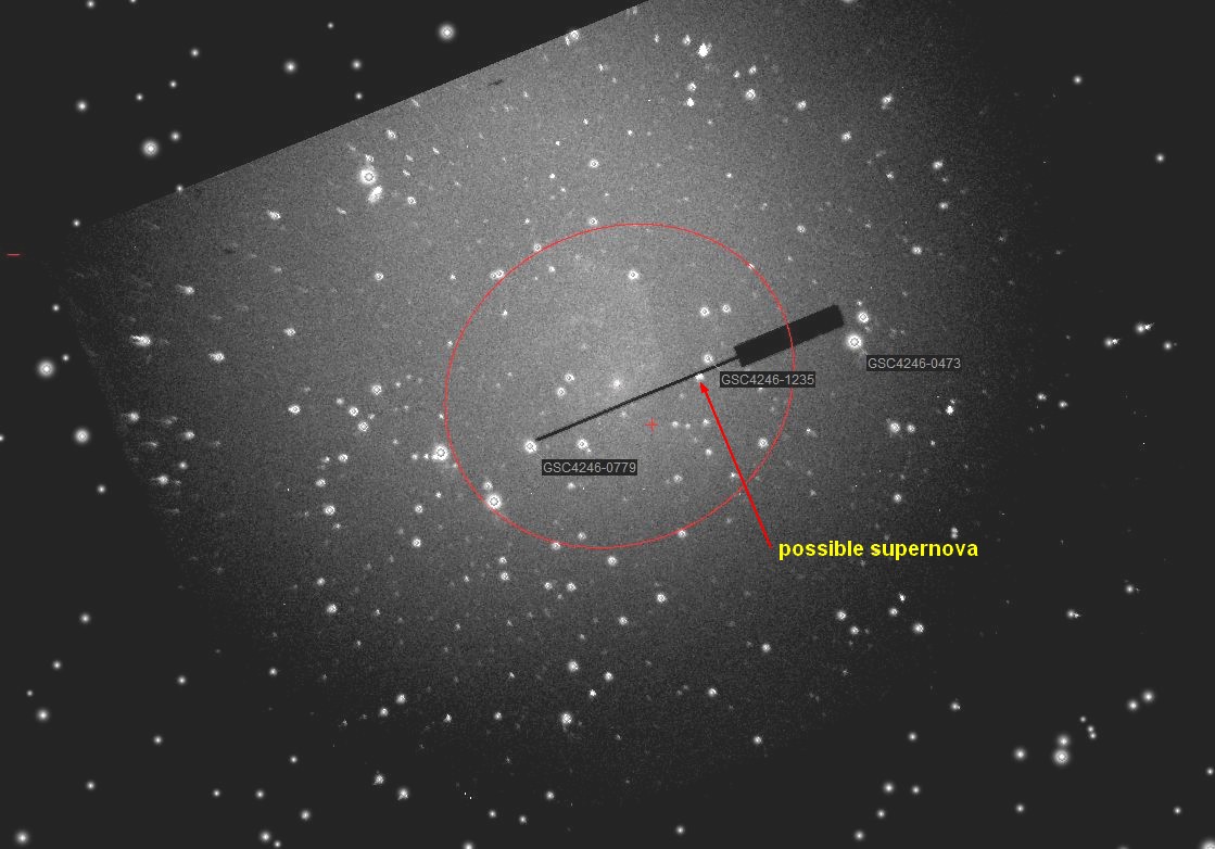

guiding image with small shift to show the suspected SN near the slit + astrometry and Prism map.
champ_carte+guide 2.jpg (163.65 KiB) Viewed 10389 times

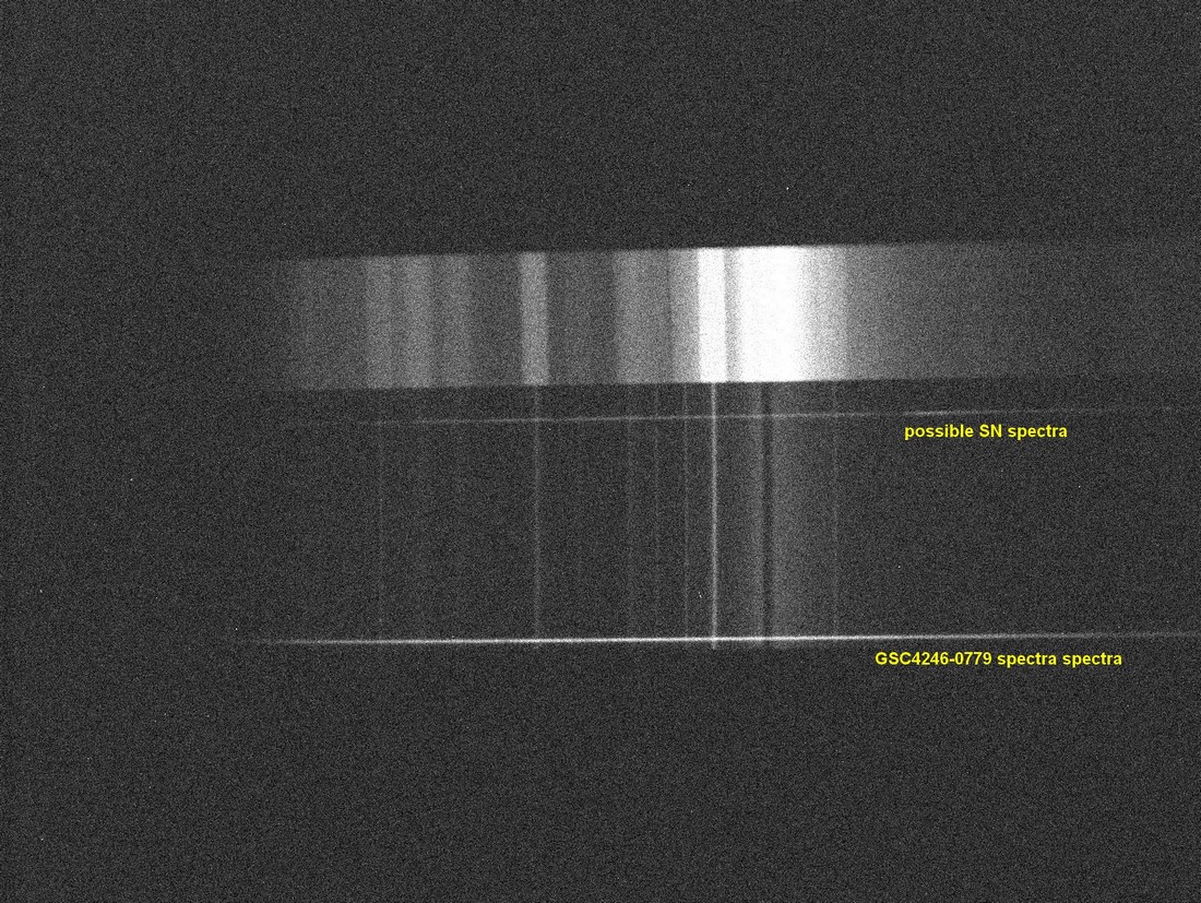

And finaly a raw image of the spectra. Not sure I can get some thing from it as sinal is very low above a strong light polution.
SN spectra raw_image 1.jpg (388.66 KiB) Viewed 10390 times

il est assez difficile d'obtenir un bon spectre de la supernova avec un Newton 200. J'ai pris quelques spectres avec le même télescope (newton 200/935 sur une AZ-EQ6) mais avec un DADOS. Et bien, l'étoile (bon, ce qu'il reste de l'étoile, plütot) est dans le limit de mon équipement. Seulement après prendre 5-10 spectres avec 1200" d'éxposition j'ai réussi à obtenir un spectre très bruyant... mais enfin, on y peut voire les bandes principaux.

Le spectre d'en haut a vraiment l'aspect d'un spectre de la SN eaw ces jours-ci.
Tu n'as plus qu'à le traiter (il est un peu incliné, mais ça devrait passer...) et le comparer avec ceux du forum. !-)

Oui, le spectre en haut est celui de la SN. Mais attention, la prochaine fois, il faudra mieux le centré sur la hauteur de la fente étoile pour que le logiciel de traitement puisse mieux exploiter le fond de ciel et le retiré - là ce n'est pas simple.
En outre, il faut vraiment faire bien mieux sur l'horizontalité du spectre. En l'état ce document est difficilement exploitable. Vraiment le truc à ne pas négliger (viser une erreur d'angle sur l'horizontalité inférieure à 0,5°, ca ce fait).
Enfin poser, poser, longtemps.
Résultat très encouragent en tout cas !

Juste un truc en passant concernant également l'horizontalité, l'image du capteur d'autoguidage aligné sur la carte de champ montre une fente inclinée.
Il est souhaitable que la fente soit alignée avec les axes AD et DEC de façon à obtenir un meilleur suivie. (on agit ainsi principalement que sur l'axe AD).
De plus c'est beaucoup plus simple pour repérer la cible en ayant le champ du capteur orienté de la même manière que la cartographie de champ.

Le but initial de cette soirée était simplement de faire des tests sur ic4593 après ajustement de la focalisation de l'Alpy. J'ai bien vu que la fente étaient un peu inclinée mais les premiers résultats de focalisation étant positifs, je me suis laissé débordé en allant faire un tour sur M57 pour vérification, puis sur Shelyak tout à côté, et finalement j'ai tenté le coup sur cette SN dont je venais de redécouvrir le message d'alerte avec retard. Enthousiasme de la "jeunesse" ?.. mais c'est surtout du tout et n'importe quoi ! Profitant de cette période nuageuse j'ai tout démonté pour revoir les alignements selon vos conseils.
