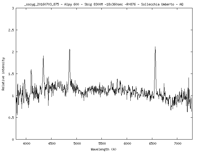

Ciao Umberto, Hi Vincent :
It's a good job !! What is the star that you use for reference?
Un forte abbraccio, Joan.

Re: SS Cygni in outburst
Bonjour à tous.
Ciao Joan, pour référence j'utilisé l'étoile HD 192640. Il est miles 'une variable, mais à ce moment est très stable.
Je fis une nouvelle réduction des données , pour tous les commentaires que j'ai posté, en utilisant comme référence un autres miles et précisément HD 214994, mais tous les profil ils sont identiques.

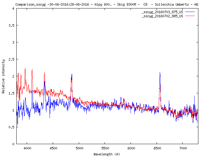

Placez le profil spectral de la observation de lanuit dernière et la comparaison avec le jour 02/07/2016
Même ce processus, je l'ai fait avec HD 192640 et HD 214994 miles.
Même ce sprint continu a la même tendance.

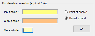

You could convert the spectra in flux, using AAVSO data with ISIS tool François
Congratulations, Umberto

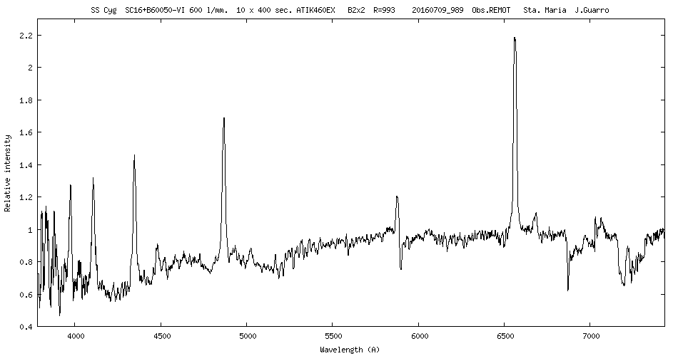

To everybody :
This is the graph of the star SS Cygni, on 2016 07 09.
It is a good object to monitoring ...
Cheers, Joan.
Cheers, Joan.

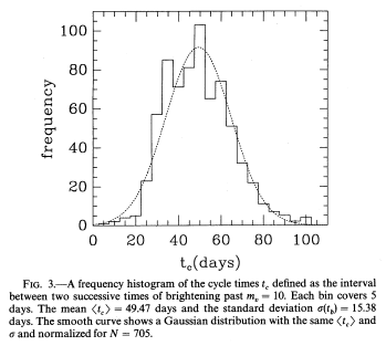

The mean interval between outbursts is about 50 days, but not constant (about 20 to 80 days)Vincent, le prochain événement, semble avoir prévu pour le mois d'Août.
See, for instance :
http://adsabs.harvard.edu/abs/1992ApJ...401..642C
Note also that there are short and long outburts and that he spectral evolution differs from one type to another
The current knowledge is : outburt outside-inside disk and inside-outside
Bonnes observations

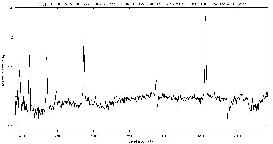

To all,
It is a new graph of the SS Cyg. We expect a new eruption.
Regards, Joan.
Regards, Joan.
