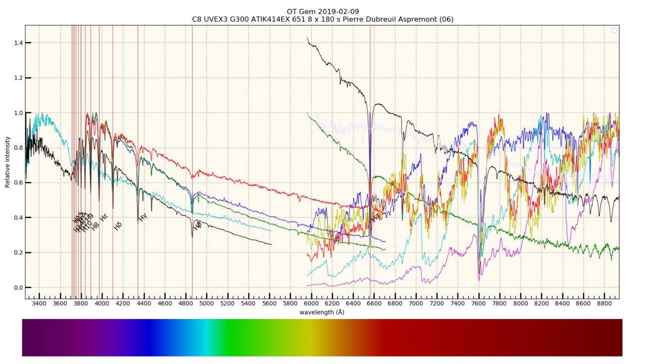

résultats obtenus avec ma config C8, atik414. Pour plus de clarté j'ai enlevé les labels des étoiles présentées :-)
bons spectres à tous

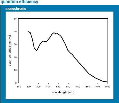

Et essayer une caméra dédiée à l'UV améliorerait l'utilisation de ce spectro ?
Le QE de cette caméra est assez faible dans le visible, mais meilleure que d'autres jusqu'à 2000A (~40%QE).
A voir le prix aussi ? Le capteur un peu plus petit qu'une Atik314 serait plus dédié au proche UV qu'à tout le visible.
https://www.pco.de/fileadmin/user_uploa ... _sheet.pdf

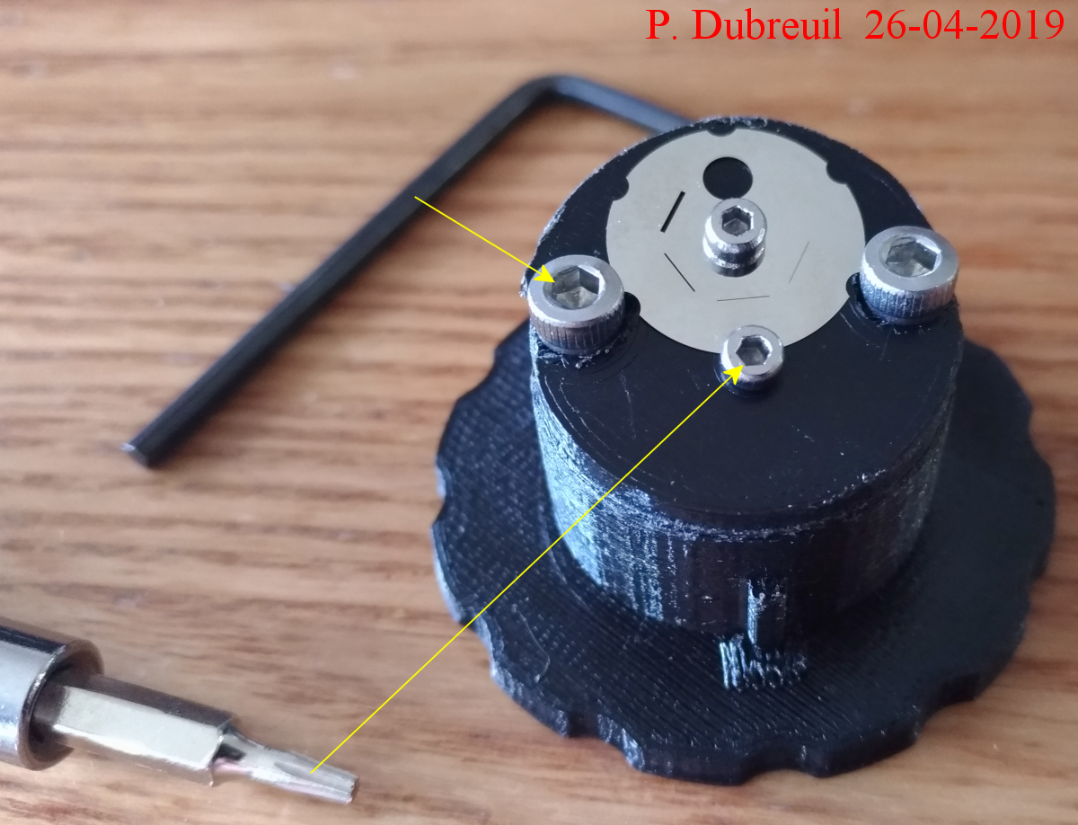

Pour faire suite au message de Christian concernant la fente claire , le support 3D est opérationnel.
Il ne reste plus qu'à tester sur le ciel si la météo veut bien nous aider!
support pour fente claire Shelyak
support fentes claires.png (1.17 MiB) Viewed 19759 times
A suivre
