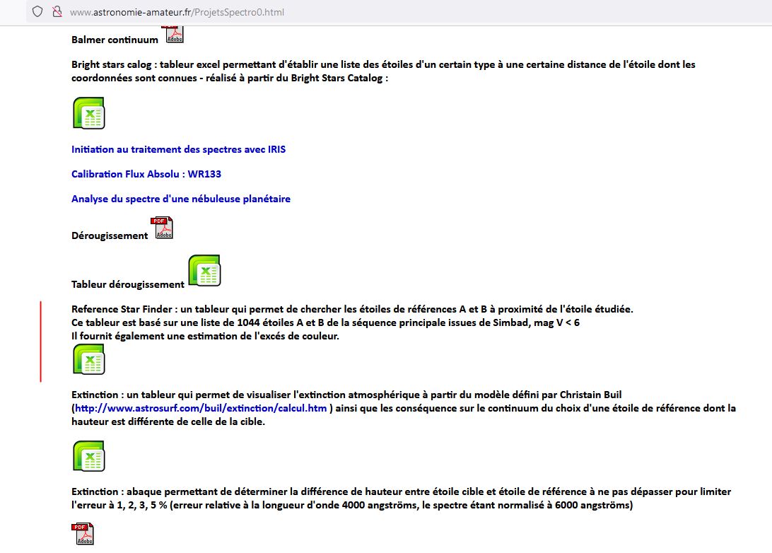

J'ai trouvé ReferenceStarFinder_V3 ici:
et le lien de telechargement:
http://www.astronomie-amateur.fr/Docume ... er_V3.xlsm
Je serais très intéressé pour essayer la version de 2015 dont tu parles. Pourrais-tu m'indiquer comment l'obtenir ?
