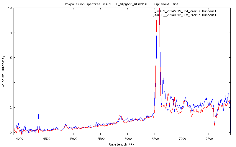

Hier soir j'ai refait un série 6x600s de ss433
On voit bien des décalages différents dans le rouge !
Spectres ss433 12 et 15-08-2014.png (7.37 KiB) Viewed 9715 times
Ca bouge autant que les Be Herbig 8-)
Cordialement
Pierre Aspremont (06) Fr

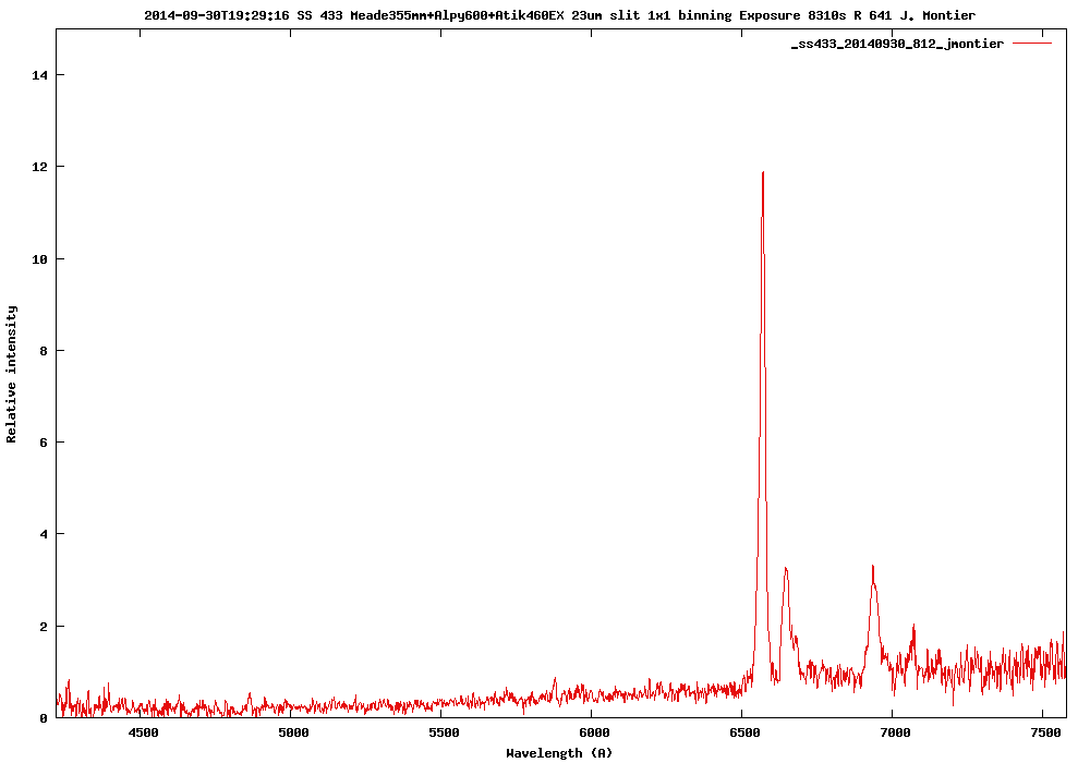

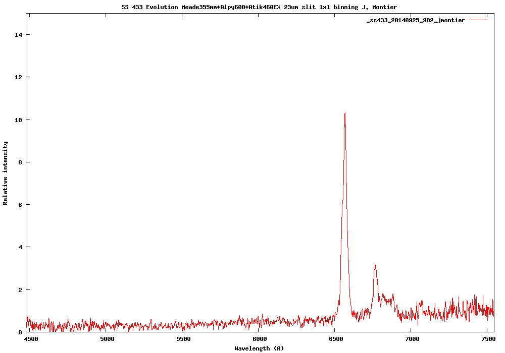

SS433 on 25/09
Regards,
Re: SS433 micro quasar outburst
Posted: Wed Oct 01, 2014 3:25 pm
by Jacques Montier
SS 433 on 30/09
Regards,
Posted: Fri Oct 03, 2014 11:00 am
by Jacques Montier
SS 433 evolution from 09/25 to 09/30
Regards,

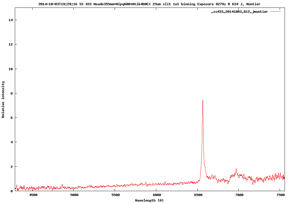

SS433 on 10/03
Evolution from 09/30 to 10/03
Regards,
