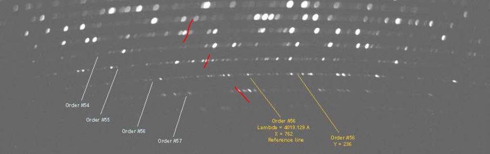

Christian,
merci pour ton commentaire sur mon spectrum avec mon spectro basse résolution (échelle modifiée). Sur ton tuto échelle pour les ordres 50+ je vois un phénomène que j'ai noté moi-même sur mes spectres, notamment le slant variant rapidement avec les ordres:
echelle order slant.JPG (28.97 KiB) Viewed 9074 times
A mon opinion c'est causé par une collimation pas assez bon, comme j'ai décrit dans une note technique il y a quelque temps (voire en bas). Le collimateur aussi contribuit aux aberrations chromatiques. Je comprends que c'est difficile d'ajuster au même temps le collimateur et la camera pour obtenir quelques spectres en UV, mais si tu observes en permanence dans cette région ça vaut peut-être la peine de mieux focaliser le collimateur pour la region bleu UV.
En tout cas c'est intéressant comment tu explores toujours du nouveau terrain, excellent!
Martin
Posted: Sat Aug 24, 2013 12:18 am
C'est tout à fait juste Martin, la mise à l'infini du collimateur est vraiment critique. Et dans l'UV la décollimation du doublet est effectivement très forte. Le réglage dans eShel est possible et c'est vrai qu'il s'agit d"une voie que je n'ai pas exploré. C'est regarder (mais le mode UV n'est pas tout à fait standard avec eShel). Et heureusement, il est possible de corriger une partie du problème par logiciel comme décrit dans ce tutorial.
Cette difficulté est commune à tous nos spectrographes équipés d'éléments réfracteurs. Il y a longtemps j'avais étudié cette question pour Lhires III et mis en garde sur la criticité de la collimation :
http://www.astrosurf.com/buil/lhires_eval/optique.htm
Clairement un collimateur à miroir serait préférable. Peut être pour un futur spectrographe...
