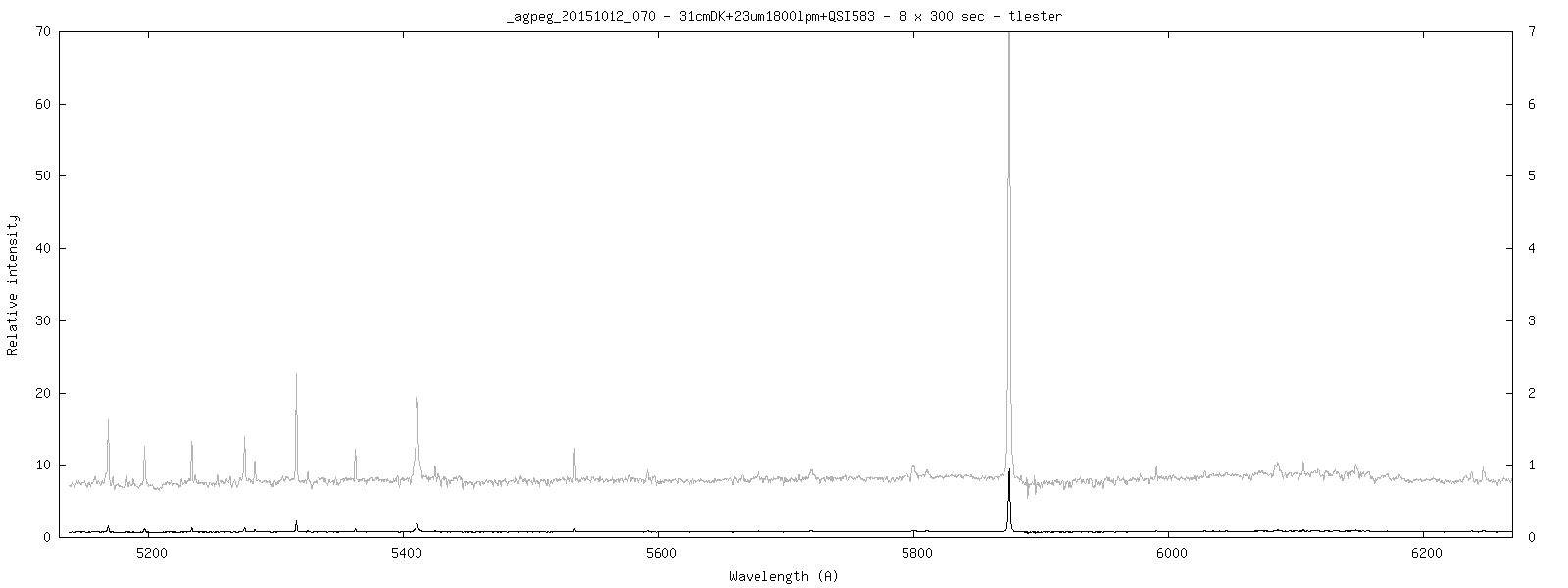

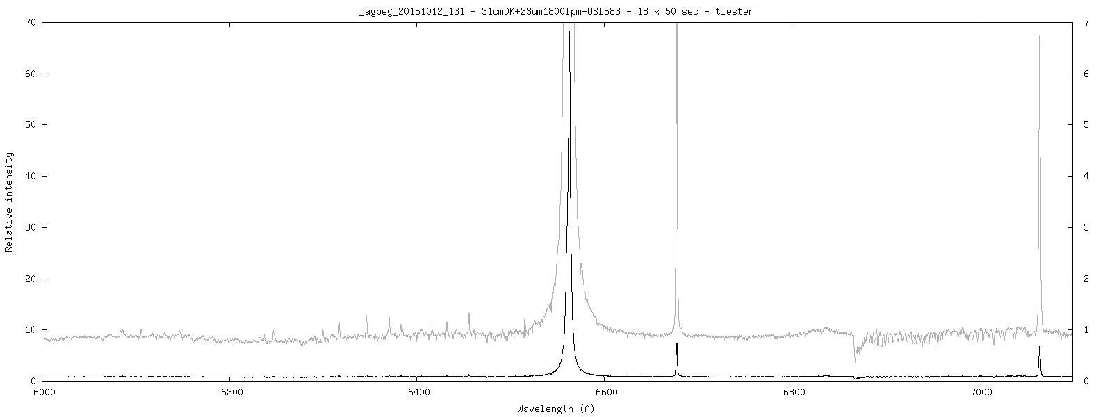

Tim Lester
Posts: 168
Location: Arnprior Ontario
Re: AG Peg : Rebrightning Mag V = 7.5
Post by Tim Lester »
AG Peg for 2015-10-12. A further reduction of the Raman OVI.

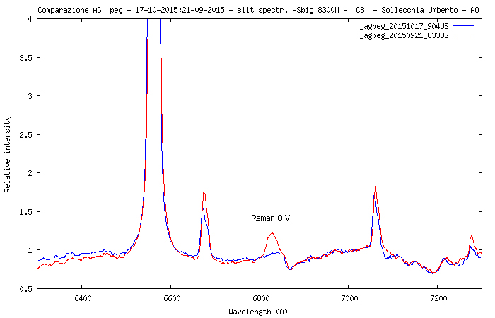

Posts: 247
Post by umberto sollecchia »
Salut, je l'ai enregistrée aussi cette variation .Posto une comparaison de deux profils.
Salutations
