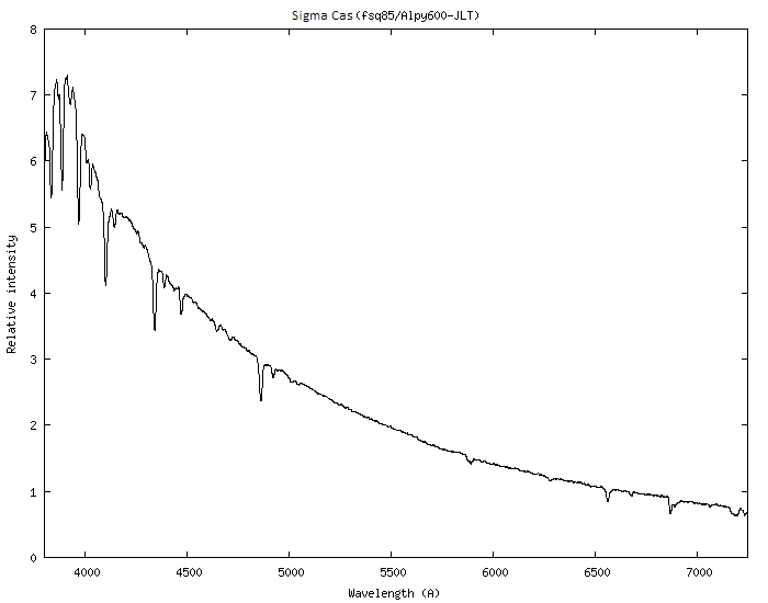

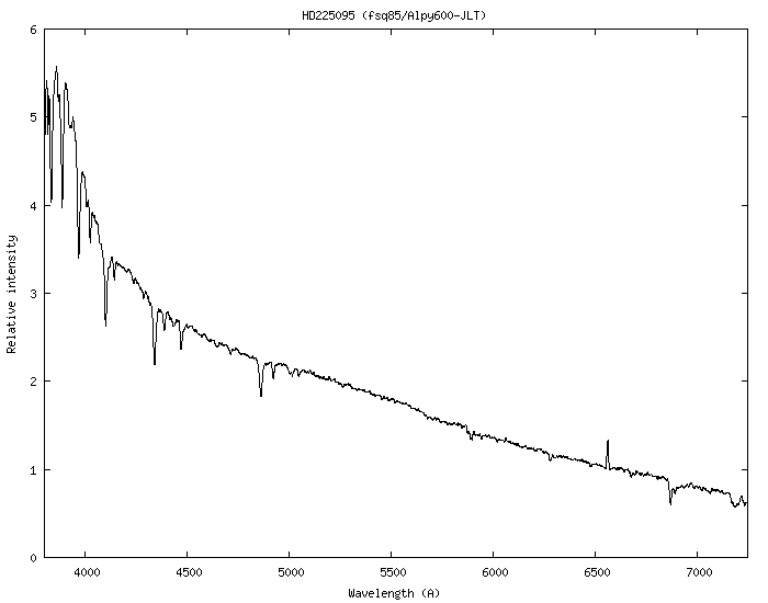

De retour fort motivé de ce super Wetal/ProAm ( merci encore aux organisateurs et intervenants ) j'ai profité des deux nuits relativement "claires" du début de semaine dernière pour tenter mes premiers spectres. J'ai choisi HD22095 dans la base BeSS avec Sigma Cas comme référence. Voilà ce que ça donne:
Sigma Cas Ref
Sigma Cas Ref
HD225095 Cible
HD225095 Cible
Acquisitions réalisées la nuit du 16 Novembre à Genas (entre l'aéroport St Exupéry et la ville de Lyon). Reférence 5 x 45s, cible 5 x 300 s, 21 offset, 11 dark, 11 flat. Configuration: Alpy 600 + guidage et calibration, Fsq 85, monture 10 micron GM 1000 HPS, acquisitions et guidage Prism V9.
Merci de vos commentaires.
Jean-Louis Tressol

Salut Jean-Louis,
Ton spectre est pas mal du tout. Juste une remarque il me semble que la correction de la réponse dans le bleue n'est pas tout à fait optimum (légère inflexion de la courbe)
Tu peut le soumettre dans la base Bess.

Jean-Louis,
bravo - très bon spectre avec la même réserve qu'Olivier, mais le spectre est très bien et pour BeSS il permet de montrer que l'étoile est toujours en émission:
http://arasbeam.free.fr/spip.php?page=b ... toile=1217
Bref, spectre à soumettre à BeSS et il y a pleins d'étoiles Be un peu plus faible à faire/suivre en basse résolution, voir ARASBeAm en mettant par exemple la limite à mag 12: beaucoup d'étoiles n'ont pas de spectre (encore!) ou des spectres trop anciens:
http://arasbeam.free.fr/spip.php?page=b ... t2&lang=fr
En tout cas, bravo!

Bonsoir les Olivier(s?)
Merci, ça fait plaisir, en tous cas ce premier spectre est bien la démonstration de vos talents pédagogiques ;) pour la réponse instrumentale, il me semblait avoir compris qu'il ne fallait pas trop lisser la bosse dans le bleu caractéristique de l'Alpy mais c'est probablement là ou le bât blesse. Je joins une capture d'écran du profil réponse, depuis hier impossible de faire un graphe gnuplot, ça me plante ISIS - pas de réponse et Ctrl Alt Supr pour s'en sortir.
A +
Jean-Louis Tressol

Jean-Louis,
Tu as un moyen très simple de vérifier si ta RI est bonne ou pas.
Lorsque tu as calculé ta RI, tu recalcules ton spectre de ton étoile de référence avec, puis tu compares le profil de l'étoile de référence que tu obtiens ainsi avec celle de la database ISIS qui t'as servis pour obtenir la RI. (fonction dispo dans l'onglet "5-profil" puis le bouton à droite "compare"). Les 2 profils doivent se superposer parfaitement.
Voir l'exemple ci dessous :
La courbe en bleue est celle de la database, la rouge celle de l'étoile de référence qui a été prise avec un LISA.

Olivier,
Effectivement il y a un problème, voilà ce que ça donne pour moi ( Sigma Cas / étoile BIV de la base ). Ca colle à peut près au début dans le rouge puis ça diverge en allant vers le bleu. Donc je comprends que la RI corrige trop dans le bleu?.
Merci pour tes conseils
Jean-Louis

by Paolo Berardi
Hello Jean-Louis, it seems to me that there's nothing wrong in your work. Just rescale both profiles at the same spectral interval (e.g. 6650-6750 A) with "Normalize" command before comparing them.
You can see here how the same profile look like when it's scaled over a slightly different spectral range (very similar to your case):
Note that a very small difference at low intensities (e.g. h-alpha region) corresponds to a larger difference at high levels (blu/UV region here). Rescaling is a multiplication of all intensities for a constant, so the divergence of profile is a normal behavior in such cases. If I use the "Normalize" command with the same interval on both profiles I showed you, they match perfectly when compared.
So, your IR correction should be fine, it's just a matter of rescaling if you want to verify it with a comparison. Try and compare again.
Congratulations for your first spectra!
PS: sorry for English (also bad)...
