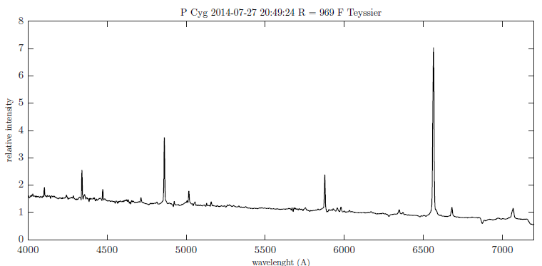

Voici le continuum de P Cygni :
Peux-tu nous dire quelle étoile de référence tu as prise et à quel moment par rapport à l'acquisition du spectre P Cyg.

Etienne,
HD193369 (36 Cyg) est une bonne référence pour P Cygni (34 cyg) car elle est très proche et a un E(B-V) de zéro. Par contre, cette région est assez basse au moment de l'observation (~35° au dessus de l'horizon) et il serait intéressant de voir à quelle heure tu as observé HD193369 par rapport à P Cygni et la différence de hauteur sur l'horizon entre les acquisitions.
Exemple, si la cible est observée à 35° et la référence à 30°, l'erreur dans le bleu (4000A) est de 10% ce qui commence à ne pas être négligeable.
Un bel outil à utiliser pour simuler l'impact de la transmission atmosphérique en fonction de la hauteur sur l'horizon est la feuille Extinction.xlsm de François Teyssier disponible sur son site:

- Pour le spectre de Gam Cas, j'ai un doute sur l'intensité des raies dans le bleue à partir de H Gamma, tu peut comparer ton spectre avec celui d'un autre alpy qui est dans la base Bess pour voir si ton spectre est correcte.
- Pour PCyg, effectivement la RI n'est pas correct et comme l'indique Olivier, la hauteur de l'étoile de référence par rapport à la cible est très sensible. Pour ma part, j'essaye de toujours faire l'étoile de référence à la même hauteur que la cible (soit en la faisant en premier soit après la cible selon le choix de l'étoile, la valeur e(b-v) est également importante et doit être le plus proche possible de zéro)
