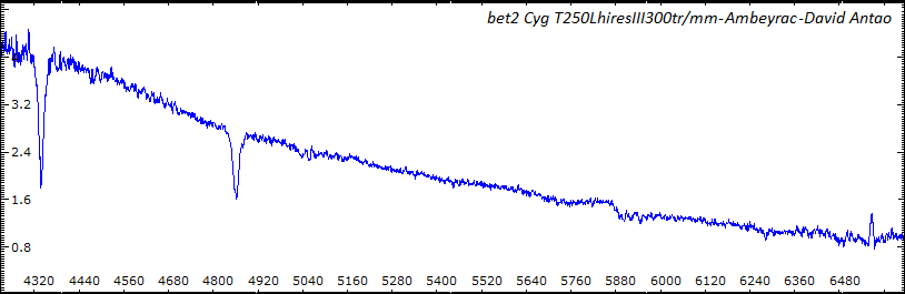

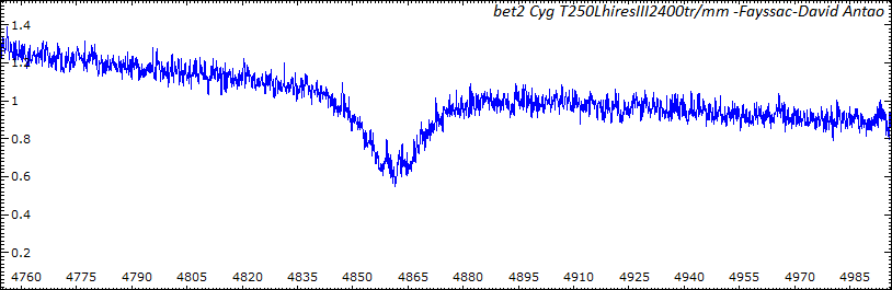

Bonjour, je me suis lancé au hasard sur Albiréo avec le LhiresIII 300tr/mm puis au LhiresIII2400tr/mm sur Hbeta. Les deux composantes à la fois. J’ai ensuite traité avec Rlhires et surprise sur bet2 Cyg. C’est une Be.
Mais pourquoi Halpha est en émission alors que Hbeta et Hgamma sont en absorptions ?
Et en haute résolution on voit un double pic en émission sur la raie Hbeta en absorption. Qu’est ce que ça veut dire ? Merci pour les infos.
Est-ce que les spectres de bet2 Cyg sont utiles pour BESS ? J’ai vu qu’il y en avait sur Halpha.
Spectres d'Albiréo et surprise sur Bet2 Cyg

- Spectre LhiresIII300tr/mm Bet2 Cyg
- _albireo-bleu24-09-2011LhiresIII300tr.png (13.33 KiB) Viewed 13476 times
- Spectre LhiresIII2400tr/mm Bet2 Cyg
- _albireo-bleu02-10-2011LhiresIII2400tr.png (16.45 KiB) Viewed 13476 times

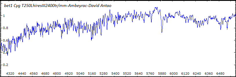

- Spectre LhiresIII300tr/mm Bet1 Cyg
- _albireo-jaune24-09-2011LhiresIII300tr.png (17.25 KiB) Viewed 13476 times

Re: Spectres d'Albiréo et surprise sur Bet2 Cyg
Salut David
Oui, les spectres de Be sont utiles. Elles varient dans le temps sur des périodes qui peuvent etre courtes... ou longues... Donc, si personne n'a mis un spectre à la même heure que toi et qui aurait un meilleur rapport signa a bruit ou resolution, alors BeSS à besoin de tes spectres...
Les raies en émissions des Be sont dues a des recombinaisons d'electrons de l'atome d'hydrogene qui sont "chauffés" par l'étoile elle-meme. Si tu vois plus d'émission en H-alpha qu'en H-beta c'est que les niveaux d'énergie de ces deux transitions ne sont pas les memes et donc la densité d'électrons qui sont élevés au niveau d'energie supérieur puis se recombinent n'est pas la même. D'ailleurs tu vois au centre une legere emission... c'est celle du disque, qui se supperpose au profil de la raie de l'etoile (profil "phosphérique").
La problématique des Be est justement de comprendre pourquoi, comment ce disque se forme, et se deforme, voire disparait completement, pour revenir brusquement (outburst).
Tu trouveras pas mal de littérature sur le net, mais en tout cas, tes questions sont pertinentes. Bien observé...
Valerie
Valerie

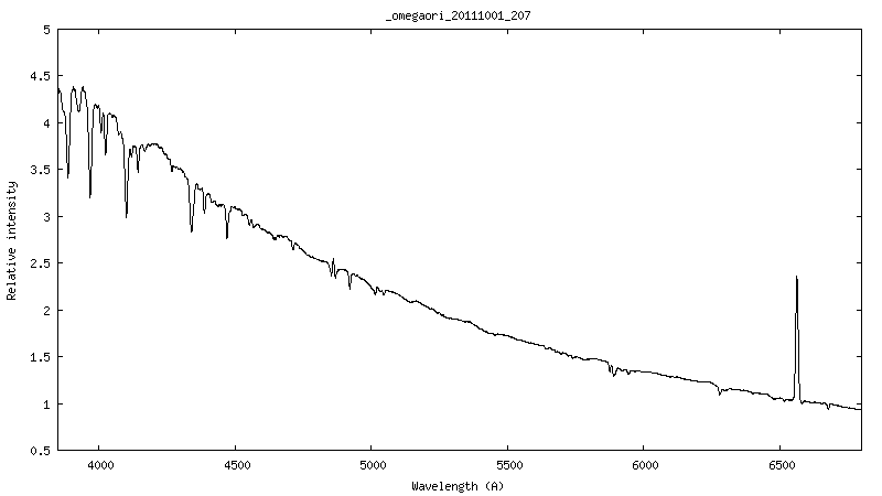

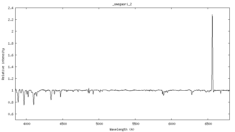

Dans la même veine que ce que dit Valérie, en attaché un spectre de Omega Ori, une Be typique
observée avec le spectrographe LISA (résolution de 800) où l'on voit une intense raie Halpha, mais
aussi une raie Hbeta (4861 A) partiellement en émission. Cette seconde raie est moins intense en émission
que Halpha pour une raison de peuplement des niveaux électroniques. Cette situation est très variable d'une étoile
à l'autre. Donc ton spectre de Hbeta est utile et bon pour BeSS.
Cependant, si tu n'a pas le choix de faire simulatément Halphe et Hbeta (comme avec un spectrographe échelle ou en basse
résolution Lhires), priviligie plutot Halpha, qui est tout de même plus facile à observer.
Joint aussi un spectre où le continuum est rectifié (normalisé à l'unité pour tout longueur d'onde) : _omegaori_2,
où l'on peut vraiment appréciser l'intensité relative des raies (c'est sur ce type de document que l'on
fait vraiment des mesures astrophysiques - mais c'est une autre histoire).
- _omegaori_2.png (3.82 KiB) Viewed 13454 times
- _omegaori_20111001_207.png (4.31 KiB) Viewed 13454 times
