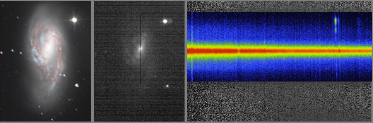

Avec les spectres d'une galaxie (M66 - NGC 3627) depuis le Pic du midi avec un Alpy 600 sur le T60 (http://www.spectro-aras.com/forum/viewt ... =10&t=1420), on peut regarder le décalage des raies en émission des régions HII dans les bras Nord et Sud de la galaxie pour essayer de mettre en évidence (mesurer?) sa vitesse de rotation. Ci-dessous une planche de l'image de la galaxie, la position de la fente le long du grand axe de la spirale et le spectre 4x900 sec :
Playing with spectra of M66 (NGC 3627) with a 600 mm scope + alpy 600, on the Pic du Midi (http://www.spectro-aras.com/forum/viewt ... =10&t=1420); we can study the shift of the emission lines of the HII regions in the North and South arms of the galaxy and (try to) measure the speed of rotation of the galaxy. Below the slit position and corresponding 4x900 sec spectrum :

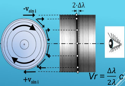

Le décalage différentiel des raies en émission Ha/[NII] dans les bras Nord-Sud de la galaxie permet de mesurer la vitesse de rotation du disque galactique
The differential shift of Ha / [NII] emission lines in the North-South arms of the galaxy makes it possible to measure the speed of rotation of the galactic disc

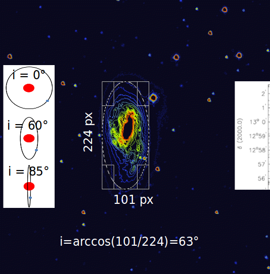

La vitesse de rotation mesurée peut être corrigée pour l’inclinaison i de la galaxie dans le plan du ciel. On peut estimer i en considérant que la galaxie est circulaire et en mesurant les longueurs des deux axes de l'ellipse
The speed measurement can be corrected for the inclination i of the galaxy in the plane of the sky, simple geometry
Inclinaison M66.png (144.29 KiB) Viewed 10196 times

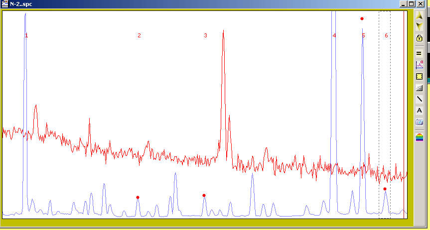

* dans Vspec, binning et calibration en longueur d'onde dans VSpec en utilisant 6 raies de 5852.56 à 7147.04 de la lampe Ar Ne (xx)

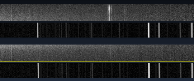

Pour illustrer, des crops des régions d’intérêt Nord et Sud et des régions correspondantes de l'image de la lampe Ar/Ne, et les résultats dans Vspec. Avec cette méthode on obtient une faible erreur résiduelle de calibration en longueur d’onde (RMS<0.1)
To illustrate, crops of the North and South regions of interest and corresponding regions of the image of the lamp Ar / Ne, and the results in Vspec, with a residual wavelength calibration error RMS <0.1

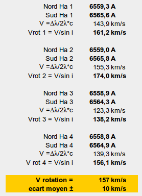

Les 4 mesures et le résultat
The 4 measurement and result (mean +/- standard deviation):
On obtient une vitesse de rotation proche de celles trouvées dans la litterature pro. Les mesures pro varient en fonction de la méthode de mesure (HI, long slit...), par exemple 183±7 km/s (https://arxiv.org/pdf/1609.00378.pdf) et 153 km/s (http://articles.adsabs.harvard.edu/full ... 4.000.html).
A rotation speed close to that given in the pro literature; for example 183 ± 7 km / s (https://arxiv.org/pdf/1609.00378.pdf) and 153 km / s (http://articles.adsabs.harvard.edu/full ... 4.000.html).
