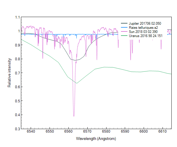

Je propose une explication mais je ne suis pas sûr. A basse résolution H alpha n'est pas une raie particulièrement fine. Le graphique ci-dessous laisse entendre que le manque de finesse spectrale et l'absorption par l'eau atmosphérique vers 6569 A sont à prendre en compte. Christian Buil a fait un spectre d'Uranus au Pic du Midi en 2002, la raie était bien placée. As-tu essayé à plus haute résolution ? Si c'est l'étalonnage qui pose problème, tu devrais constater un décalage de ce type sur les spectres d'autres cibles, non ?
Uranus raie Halpha.png (32.08 KiB) Viewed 10776 times
Amicalement,
Michel

Salut Michel,
Je penses que c'est le Néon qui pose problème. C'était en fin de nuit et j'avais pris le néon en direction du nord puis après je suis allé sur Uranus qui était vers Sud Est de mémoire... donc ça à dû bouger. Pas de beaucoup mais suffisamment pour fausser la calibration. Rappel, les néons sont à faire systématiquement sur la cible, ça sert de leçon !
