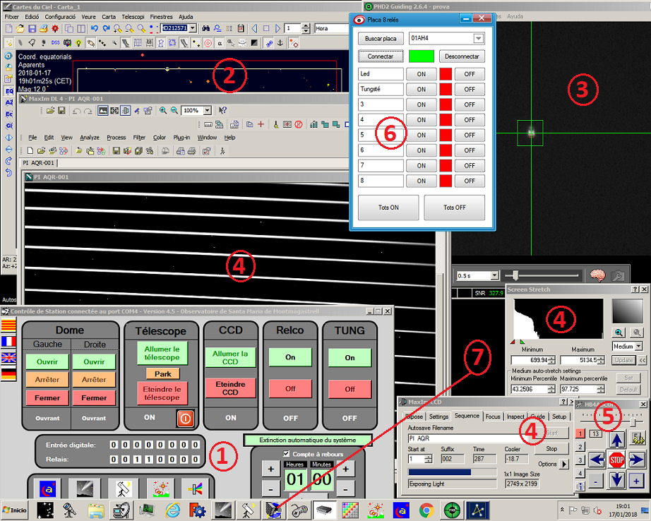

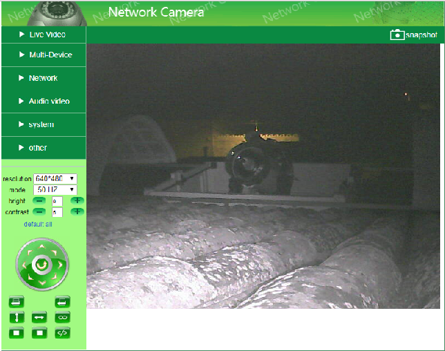

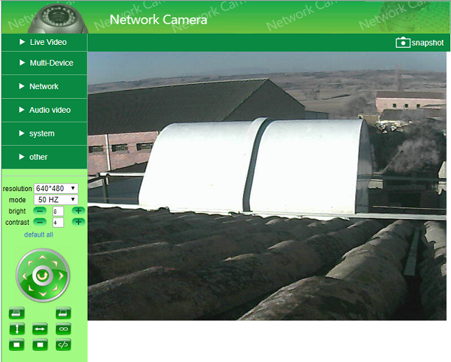

Ici, je montre trois images du télescope distant de Sta. Maria, la première, une vision de jour avec un manteau fermé.
La deuxième image, la nuit avec le manteau ouvert et sur le point de regarder. Il va sans dire que la caméra est située sur le toit de la maison de Sta. Maria. Comme vous pouvez le supposer, on accède à la caméra par Internet, et à partir de la caméra, l'ordinateur distant qui contrôle le télescope est allumé.
La troisième image est un "puzzle" sur l'écran de l'ordinateur de Santa Maria, de sorte que vous pouvez montrer le logiciel que j'utilise.
# 1. C'est un contrôle doux, fait par Antoni Jové. Il permet d'ouvrir et de fermer, partiellement ou totalement, les deux portes d'étagères. Démarrer, garer et éteindre le télescope. Allumez et éteignez le CCD. Activer et désactiver la lampe d'étalonnage et le tungstène. Il dispose également d'un chronomètre pour retarder l'arrêt automatique de l'ensemble du système, cette option est très utile à la fin des nuits d'observation, puisque je demande une série de 15 darks de 1200 secondes et que je peux m'endormir.
# 2. Le télescope est contrôlé et dirigé avec "Cartes du Ciel" à travers ASCOM.
# 3. Pour le guide j'utilise "PHG2 Guidage" via ASCOM. L'appareil photo ATIK314L +
# 4. Pour obtenir les spectres de l'echelle LINX, j'utilise le "MaxIm DL-4", l'appareil photo ATIK460EX. aussi avec ASCOM.
# 5. Il s'agit d'une mini raquette d'Antoni Jové, qui grâce à ASCOM vous permet de régler la position de l'étoile et de focaliser le guide CCD. Tous à différentes vitesses.
# 6. Le soft d'Antoni Jové, commande une autre plaque de relais, enflamme une LED du spectrographe, il permet de connaître la position exacte de la fibre optique dans l'image du CCD
# 7. Montrer le soft d'un DSI Meade, connecté à un moteur de recherche.
