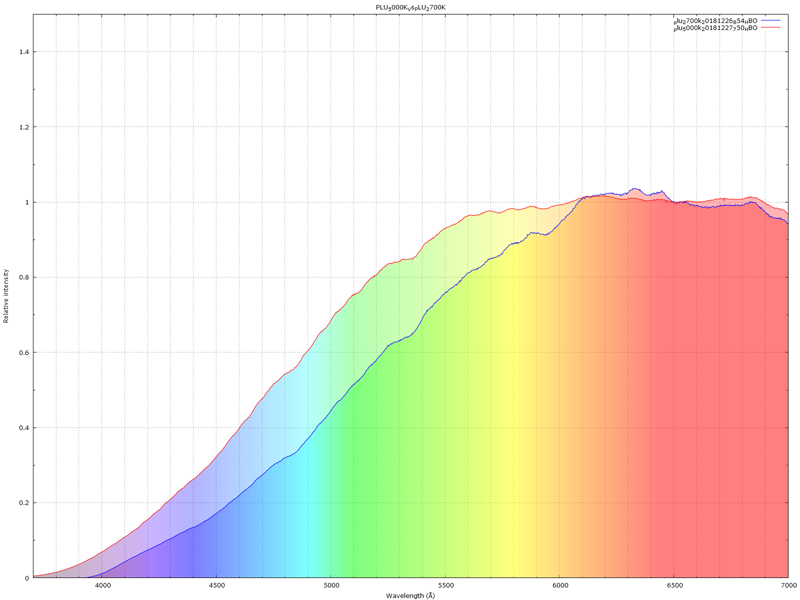

J'ai donc essayé d'utiliser une lampe externe ayant une température de couleur de 5000K pour faire mes PLU . Pour aller au plus simple et au plus facile à se procurer, j'ai acheté une lampe 12v de phare de voiture dite 5000K.
Comme on peut le voir sur l'image ci-dessous, si on règle l'exposition des PLU pour ne pas saturer dans le rouge, on vérifie bien que le spectre de PLU 5000K va plus loin dans le bleu avec une plus forte intensité que celui obtenu avec la lampe interne à 2700K. Cela devrait donc améliorer les choses.

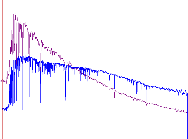

Si je calcule une réponse instrumentale en utilisant ces deux PLU, je constate que j'obtiens des résultats sensiblement différents dans le violet, par exemple :
Intuitivement la réponse calculée avec la PLU5000K m'inspire plus confiance que celle calculée avec la PLU2700K. Je n'ai pas de d'argument physique pour appuyer cette intuition, mais je ne vois pas bien pourquoi, il devrait y avoir une telle discontinuité dans la courbe de réponse à 4000 Å.
Quelle influence cela a-t-il sur les résultats ?
