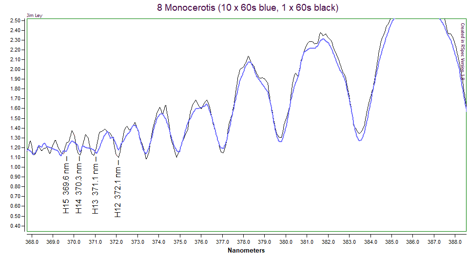

Je suis très heureux avec ma nouvelle fente de 10 µm. Mon échantillon dans ce cas est 10 / 2.4 = 4.2. Avec cette fente j'ai réalisé une résolution de 1155 (est-ce à 656 nm?) avec ISIS. Voici une pose de 60 s de 8 Mon.
8 Mon 60 s.png (19.45 KiB) Viewed 7982 times
Je pense que cette résolution plus élevée m'a permis d'obtenir une focalisatoin plus précise entre le spectroscope et la caméra. Je me demande si certains de mes problèmes d’étalonnage et de sensibilité alors que je suréchantillonnais, résultaient de mon incapacité à obtenir une focalisation très fine?

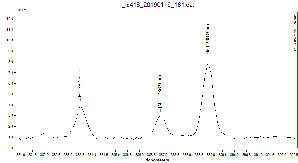

Je suis content avec mon spectre de IC418.
IC 418 full.png (12.25 KiB) Viewed 7917 times
Vers le bleu, He I et [N III] sont bien separés. Une résolution bien supérieure à 1000, je dirais.

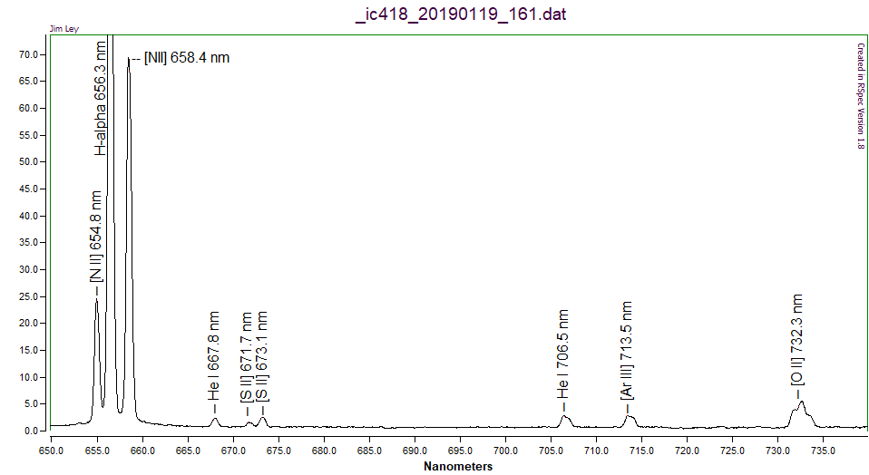

La résolution proche de H-alpha est bonne, mais les problèmes apparaissent plus à droite. J'ai observé le même comportement lorsque j'ai focalisé le spectrographe. Je ne suis pas surpris de voir cette dégradation dans la infrarouge. On ne peut pas tout avoir.
