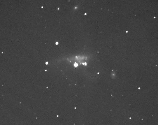

Re: Supernova SN2012A in NGC 3239 activity
Il y a bien longtemps j'ai imagé cette galaxie, parmis des millier d'autres
dans les premiers ages de l'observation CCD (extrait du Buil-Thouvenot Atlas,
souvenir, souvenir !):
La supernova ce confond avec une intense région HII dont on à vu
qu'on arrive à voir le spectre :
Thierry Garrel
Posts: 182
Location: Montpellier
Post by Thierry Garrel »
Retour aux origines. Il nous manque toujours un petit coté imagerie de l'objet étudié. Ca met en place les choses, on personnifies alors nos spectres même si c'est souvent seulement des points blancs. Je sauvegarde souvent mes images d'autoguidage.
J'espère que les images du télescope robotosisé ne seront pas trop mauvaise. On verra bien la sn et en h alpha les régions HII

Bradford robotic telescope observation of NGC3239, well a kind of art http://cjoint.com/?BADrrBfTuVx
Thierry Garrel
Posts: 182

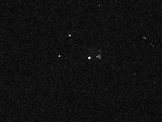

I received unfiltered and Ha images of the SN2012A from the Bradford Robotic telescope on the top of Tenerife, Spain. Exposure times is 180s for unfilterd and 120s in Ha. the SN is still bright
120s Ha exposure
120s Ha exposure
180s unfilterd exposure
