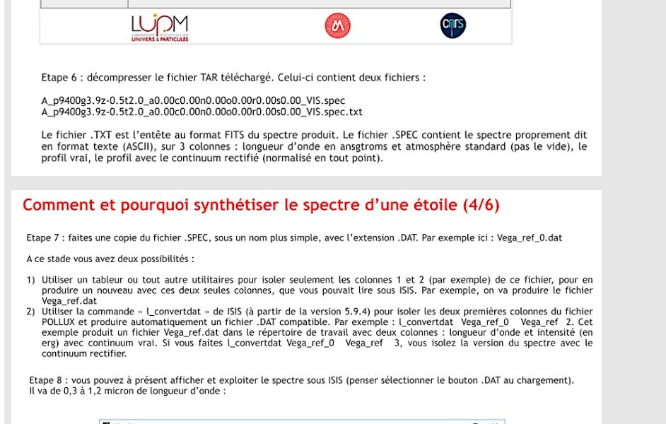

Bonjour Christian,
Question concernant la simulation des spectres avec Pollux:
Comment extraire le fichier compressé et ouvrir les fichiers avec le système Windows?
Voir ton étape 6 ci joint!
merci d'avance
Tony Heidemann
astrosurf.com/heidemann/
etape 6 etc.jpg (116.35 KiB) Viewed 5487 times
Tony Heidemann
Posts: 20
Joined: Sun Jan 26, 2014 8:04 am
Location: St. Martin d'Uriage
Re: Etalonnage des spectres UVEX
Post by Tony Heidemann »
Problème résolu avec 7-zip
