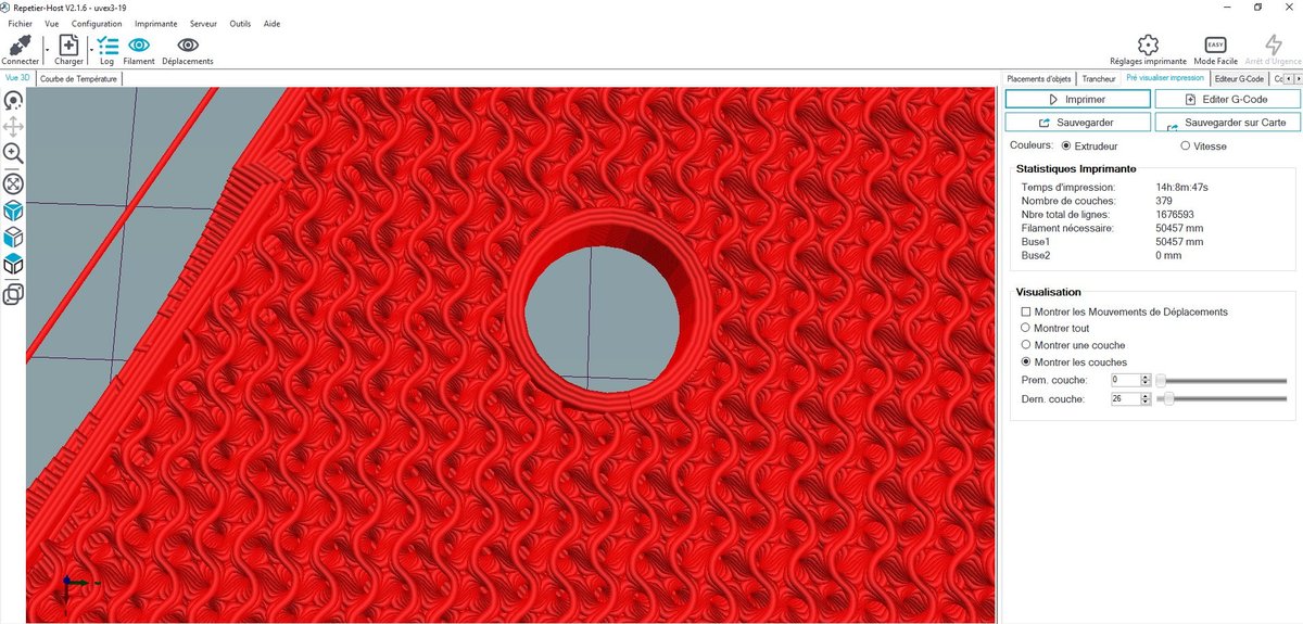

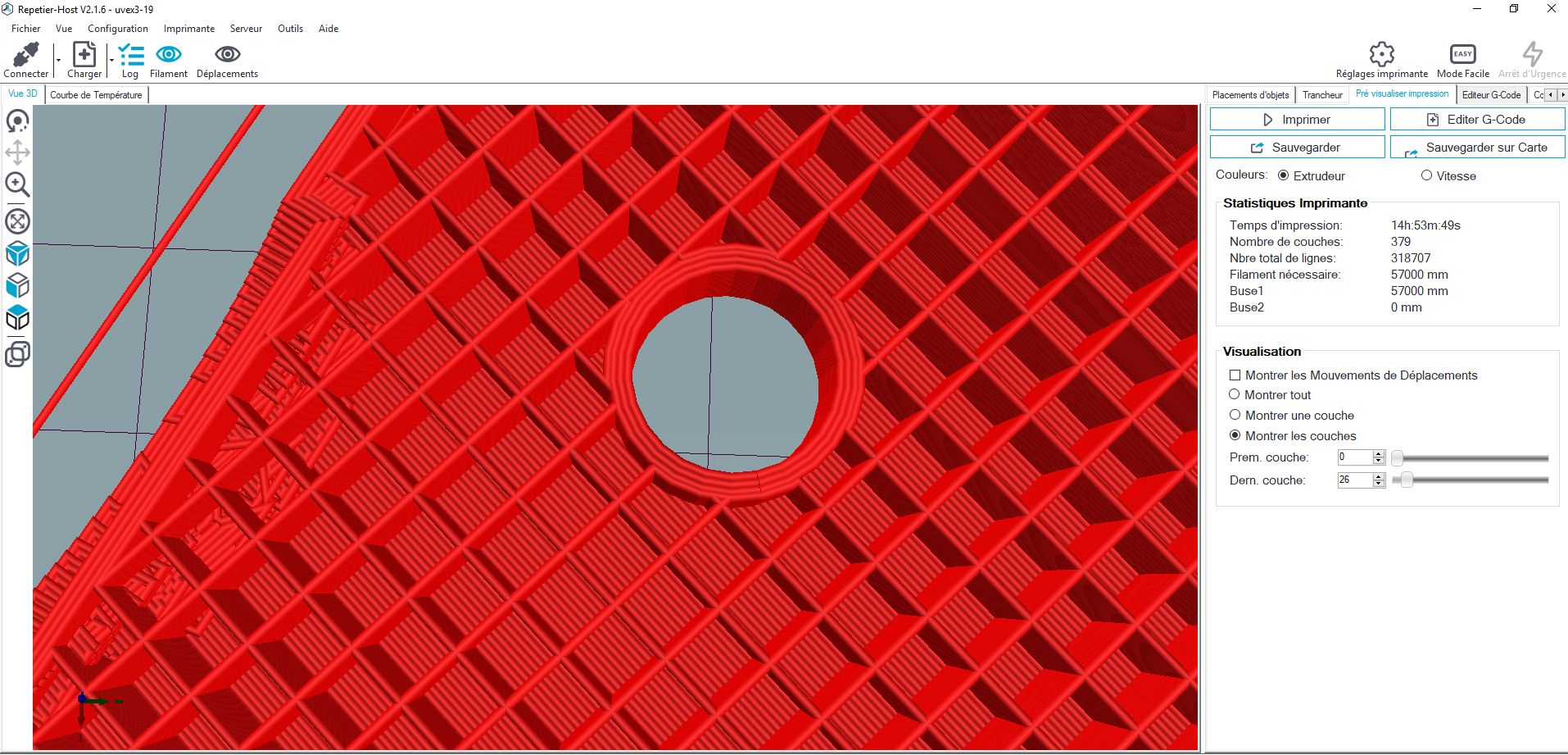

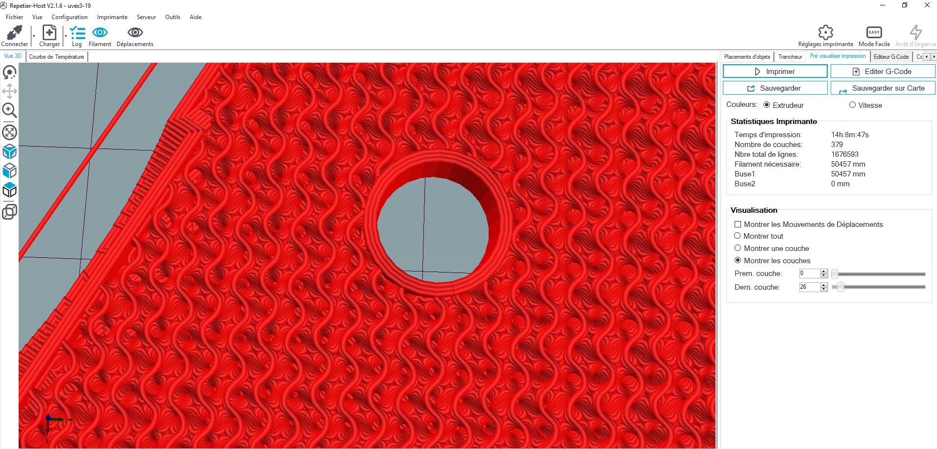

Posts: 55
Re: Resolution test and the final touch
Post by Stephane Ubaud »
Bonjour Francois,
Pour l'étancheité du boitier avec une peinture Pierre pourra te répondre mieux que moi lorsqu'il aura réparer son ordinateur.
En attendant la dernière version du proto UVEX3, est suffisamment étanche grâce à une impression avec un motif de remplissage
dit "Gyroid". Ce type de remplissage permet une meilleure résistance à la déformation et une meilleure opacité à la lumière.
Le remplissage consiste en des vagues qui se décalent au fur et a mesure de l'impression ce qui comble les trous et contrairement
au remplissage "rectilineaire" utilisé par défaut en général.
Stéphane
Remplissage à 20% avec le motif gyroid
Remplissage à 20% avec un motif carre
