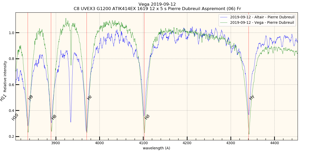

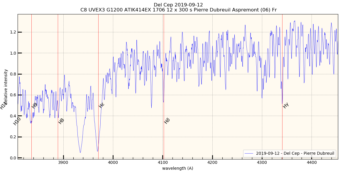

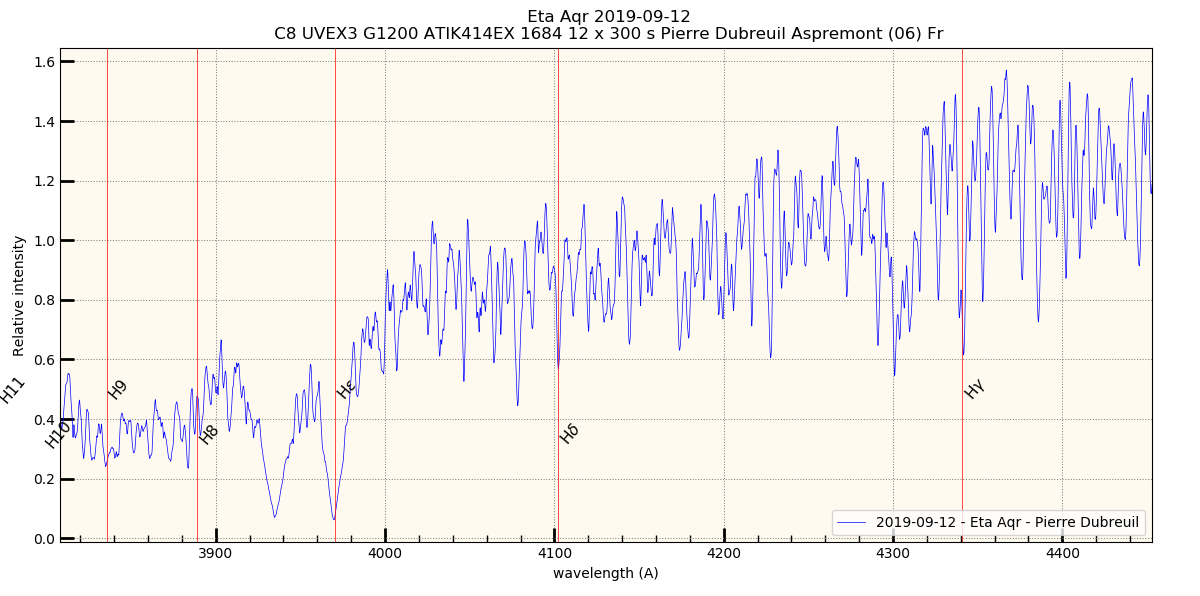

Spectres régon H & K de 2 céphéides
avant la nuit astronomique ! ...
SNR à estimer mais je ne sais toujours pas comment !
J'utilise ISIS pour la réduction des données.
UVEX(3) 1200 t/mm slit 25µ 2 Céphéïdes ...

Évaluation du SNR : On en parle ici : http://www.spectro-aras.com/forum/viewt ... f=8&t=1564
On y accède à partir de l'onglet profil/FWHM

Pierre, le lien indiqué par Hubert va te donner les bonnes informations. Dans la situation d'une région trop encombré, il faut utiliser la soustraction de deux profils, comme indiqué dans le lien.
Mais attention, la Atik414EX a un gros défaut en haute résolution (R>5000) : la présence de franges. Dans ce cas, même en posant longtemps, on n'arrive pas à faire croitre le RSB (il finit par plafonner car le bruit est alors structurel). C'est du reste le moyen pour voir s'il s'agit vraiment de franges (il mes semble que je vois cela dans ton spectre de Altair, qui devrait être plus lisse). Faut essayer d'éliminer ces franges avec un bon flat-field, mais ce n'est pas aisé.
Je recommande une caméra qui ne montre pas de franges à la base. Il n'y a pas trop de choix, la ATIK460EX en CCD et la ASI183MM en CMOS (par exemple). C'est un réel problème en haute résolution spectrale.
