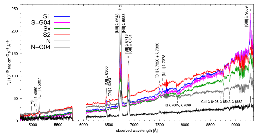

Un article sur NGC 6240 (Mag V = 13.4) une galaxie formée par fusion avec 3 noyaux actifs détectés.
https://arxiv.org/pdf/1910.12813.pdf
Spectre basse résolution publié dans l'article

Bonjour et merci pour le lien de cette superbe observation/découverte.
Nous n'avons observé que des galaxies actives à trou noir super massif simple (en l'état des connaissances actuelles).
La cible pourrait faire l'objet d'une observation avec un Alpy600 et un télescope de bon diamètre comme au TJMS de Buthiers ou avec AstroQueyras à Saint Véran.
La proximité de NGC 6240 fait que les raies sont peu décalées on peut donc observer Ha OIII OI Ha SII et NII. Le distance des 2 trous noirs N et S est de 2arcsec on pourrait meme les separer avec une fente étroite et en l'absence de tremblement (mais pas S1 et S2), et le flux de Hb selon le document d'environ 1 10exp-14 erg / cm2 . s . A est atteignable en typiquement 1h de pose. Et les raies du triplet CaII atteignable également avec un Lhires adapté et un détecteur opérationnel à 8880A.
