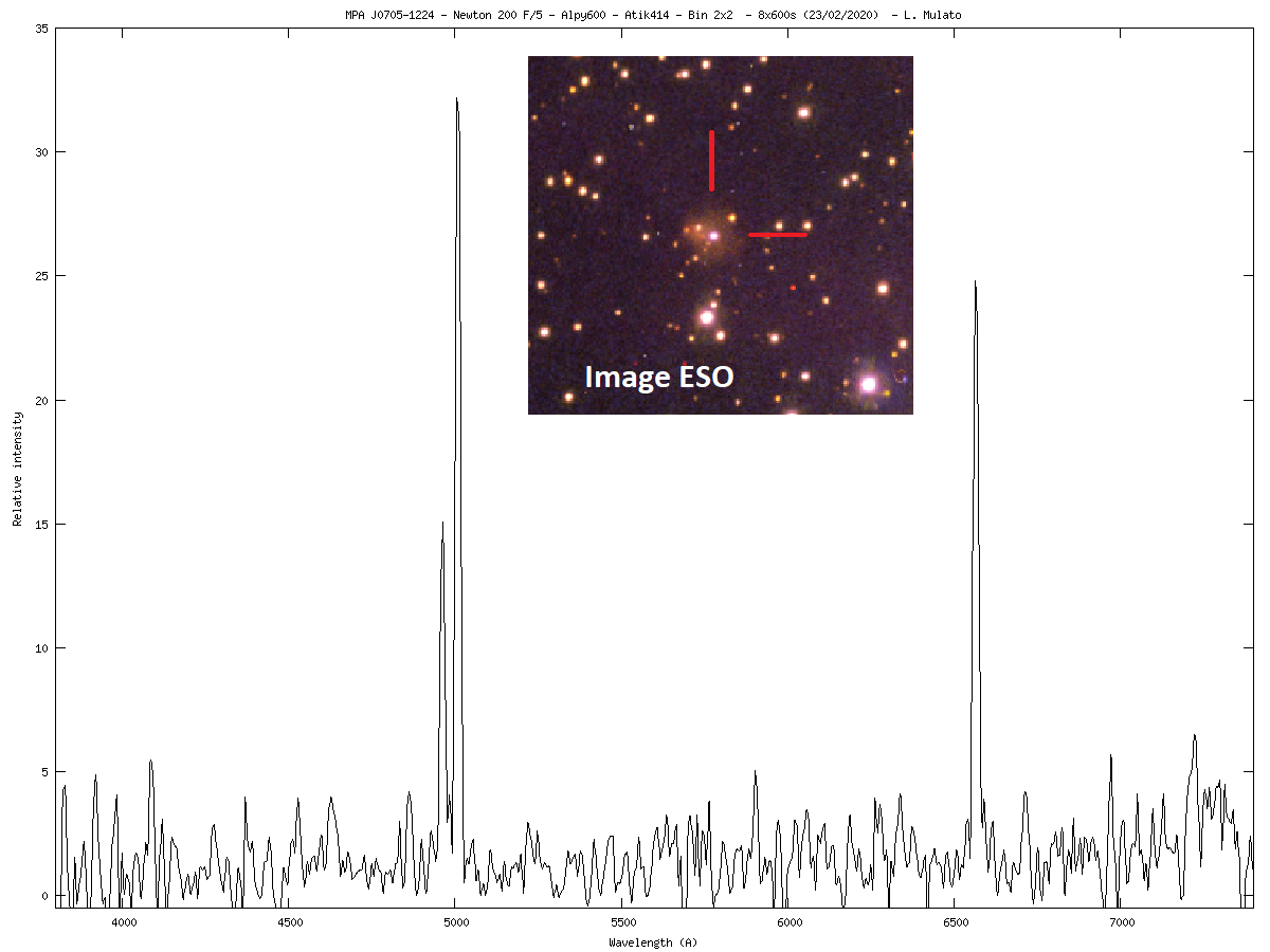

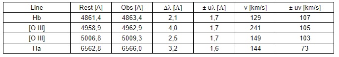

Bonjour à tous,
Voici le spectre d'une candidate NP réalisé avec un alpy : MPA J0705-1224 (J2000 : 07:05:37.20 -12:24:51.91).
Toutes les raies présentent un léger redshift.
Quelqu'un peut-il réaliser un spectre à plus haute résolution pour confirmer ce redshift ? L'objet est assez lumineux.
Les données seront transmises à Quentin Parker (université de Hong-Kong) pour alimenter la base HASH PN.
Il pense qu'il sagirait d'une galaxie plutôt que d'une NP.
L'étalonnage de mon Alpy ne semble pas mauvais, à part dans le rouge où ça dérive toujours un peu (voir réponse instrumentale en page 3 ici : http://planetarynebulae.net/tableau_spe ... _fiche.pdf).
L'incertitude de mesure est importante vu que je travaille en bin 2x2 pour gagner en détectivité et que je suis en limite de sous échantillonnage (facteur 1,93).
J'ai comparé aussi la position des raies telluriques avec d'anciens spectres. Les différences de position restent cohérentes aux incertitudes près.
Tout indique que le décalage spectral est bien réel, mais j'ai le sentiment qu'il se passe un truc au traitement que je maîtrise pas, je n'y crois pas à ce redshift !
En tenant compte de la vitesse orbitale de la Terre (éloignement de l'objet à 17 km/s), l'objet aurait une vitesse radiale de 149 ±97 km/s.

- redshift.jpg (35.46 KiB) Viewed 11098 times
- MPA J0705-1224 v2.png (190.54 KiB) Viewed 11098 times

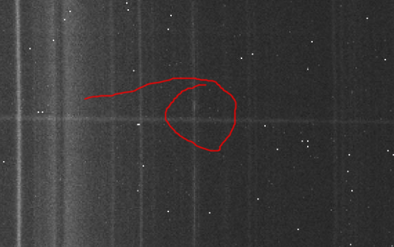

That is exactly the point. Ha line falls at the same horizontal coordinate as the surrounding nebula.
When not redshifted lines fall always at x=506 for Ha ; x=282 for [OIII] 5007.
I should be able to see that redshift on the 2D spectrum but that's not the case.
I also think the RV (if reliable) is consistent with an object in our galaxy.

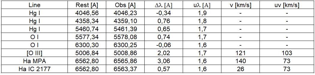

I re-calibrate my Alpy more accurately.
The table below shows the position of some non blended sky lines, the position of nebular lines of MPA J0705-1224 and IC 2177.
Conclusion :
No reliable shift is measured for the sky lines nor for the Ha line of IC 2177. Their spectral shift is smaller than the uncertainties of measurement.
The lines of MPA J0705-1224 seem to be shifted after skylines removal.
The new RV is 113 ±88 km/s.
The RV error is very large, still needs a better resolution spectrum !

- lines position.png (21.34 KiB) Viewed 10918 times
