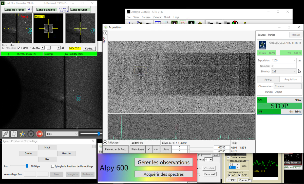

Le panneau d'acquisition cette nuit:
acquisitions cette nuit
J'ai aussi repris mon soft de guidage sur fente qui m'a enfin permis de guider 2h sans voir la comète sortir de la fente !

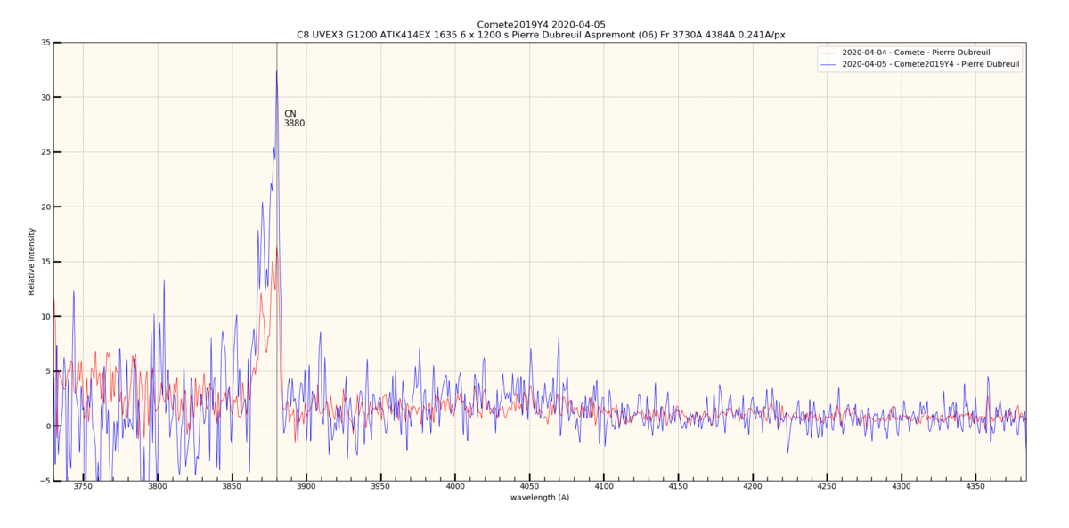

La comparaison de deux nuits:
Comete sur 2 nuits
Comete sur 2 nuits

Merci Jean-Pierre pour l'identification. En fait la raie 3880 est large mais que tu CN !

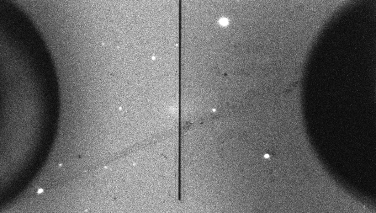

Je confirme que la chute de luminosité est flagrante et il est pratiquement impossible de guider sur le noyau, ce que j'ai essayé de faire à la limite du décrochage, et pas toujours parfaitement ( passage étoiles proches du noyau).
Ci-dessous le champs du capteur de guidage posé 20s gain maxi caméra ZWO290MM. (poses 6s pendant guidage noyau)
champs Guidage 20s
champs Guidage 20s

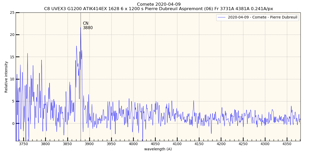

La comète (très bruitée, posée 6x1200s)
comete  6x1200s
comete 6x1200s
Comete_3732 to 4381.png (141.48 KiB) Viewed 9255 times
