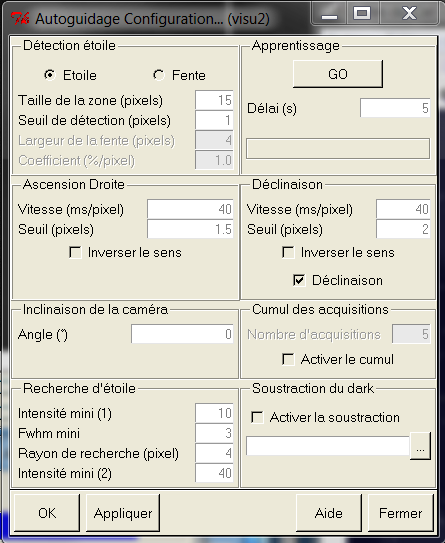

Je suis en train d'observer et je guide avec audela. Je suis moi aussi sur le mode etoile. je te met mes copies d'ecrans
et la copie de l'etoile de mag 5.92
J'ai une watec - ma fente est verticale, le long de DEC. Je n'ai pas de double reticule.

Avec Audela et LISA (mais aussi Lhires, comme l'indique Valérie) : guidage en mode étoile (pas en mode fente - qui part sur une bonne intention mais qui est difficile à régler).
La clef est de bien régler le temps d'intégration pour ne pas saturer. L'ideal est même de sous exposer un peu, y compris lorsque l'étoile n'est pas dans la fente.
Ca marche en fait très bien.
Coté orientation fente sous audela, je m'arrange toujours pour que la fente soit bien verticale (en orientant la caméra de guidage). Par ailleurs la direction des ascension droite est horizontale. Cela signifie que je guide suivant l'axe des acsension droite pour position l'étoile dans la largeur (étroite) de la fente. Il faut éviter de guider suivant l'axe de déclinaison en raison des problèmes de jeux mécaniques.
Ajuster les valeurs des vitesses AD et DEC . Si l'étoile à l'air de sauter d'un coté ou de l'autre de la fente, réduire les valeurs. Les valeurs de 40 qu'utilises Valérie sont tout à fait caractéristiques (voir ces copies d'écrean), et avec ta configuration C14, c'est dans ce genre de valeur qu'il faut taper (peut être descendre à 20 ms/pixel après essais).
