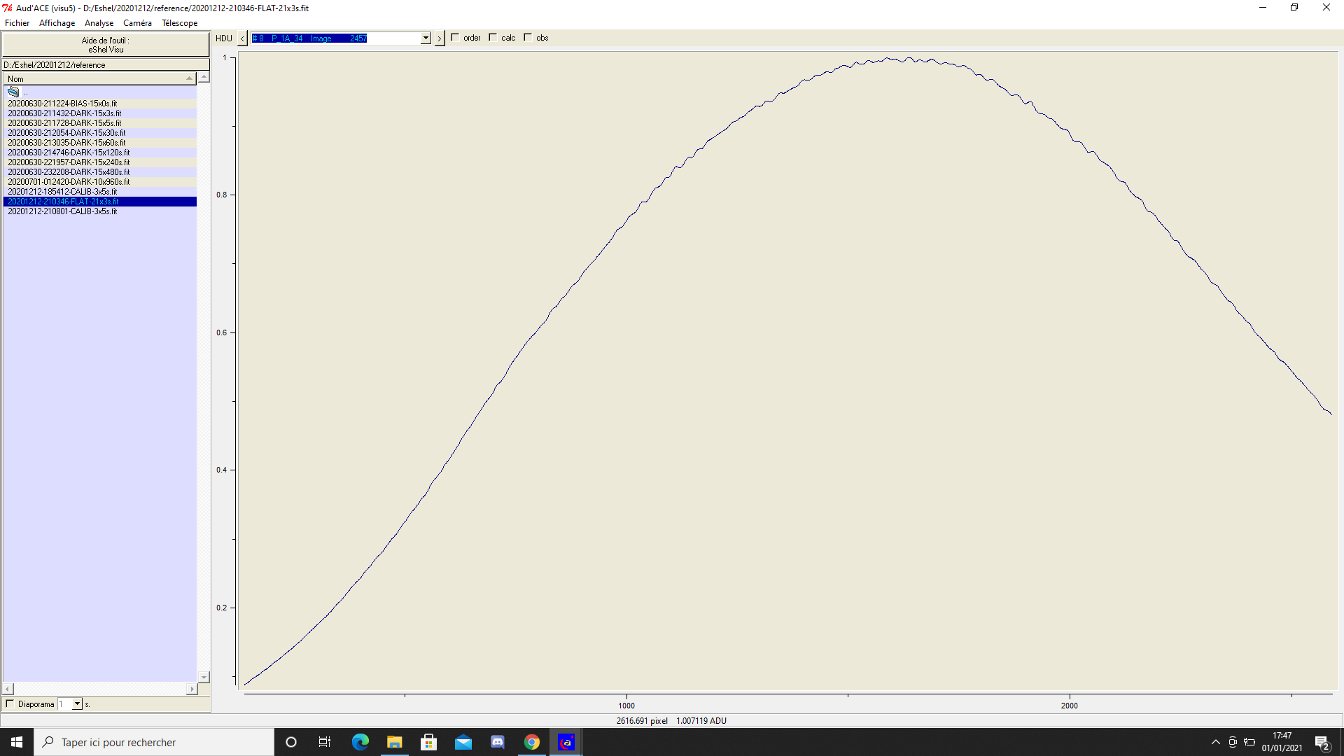

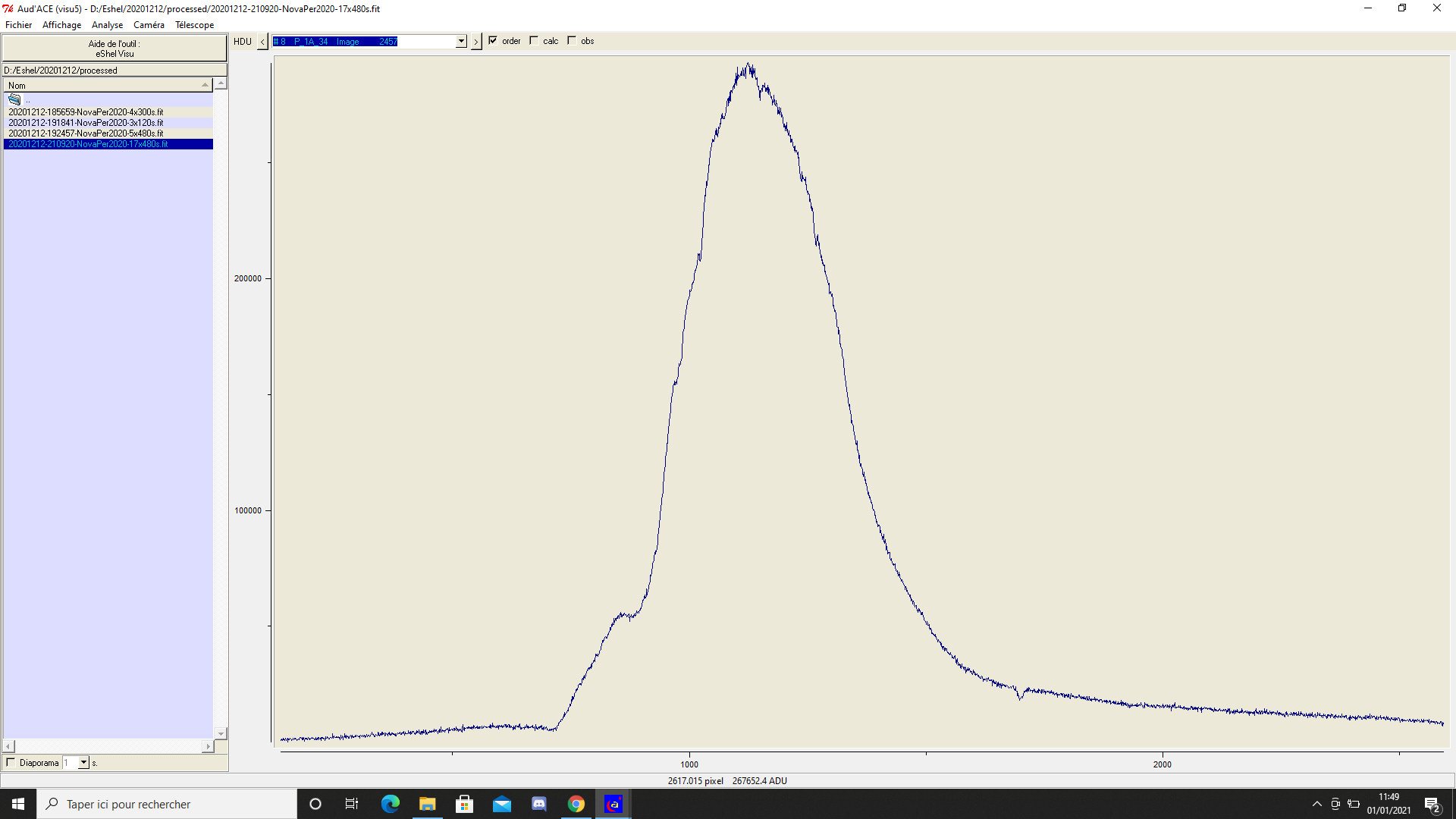

Je reprends la spectroscopie échelle, je rencontre un problème que je n'arrive pas à résoudre.
Mes ordres sont systématiquement plus bruité sur le coté bleu. Cela change peu en modifiant la définition des ordres.
Je suis aller voir les flat ordre par ordre et je constate effectivement que mes flats sont faible sur la partie bleu de chaque ordres et introduisent le bruit que je constate dés quand on les applique.
I go back to echelle spectroscopy, I run into a problem I can’t solve.
My orders are systematically noisier on the blue side. This changes little by changing the definition of orders.
I went to see the flat order by order and I actually noticed that my flats are weak on the blue part of each order and introduce the noise that I notice as soon as they are applied.
Ordre 34 sans flats/Order 34 without flats
Ordre 34 avec la correction des flats/Order 34 with flats
Flat ordre 34
Dois je corriger la géométrie du spectroscope ou bien chercher une solution dans la définition des ordres ?
I must correct the geometry of the spectroscope or look for a solution in the definition of orders ?
Merci de vôtre avis, thanks for helping.
Thierry
