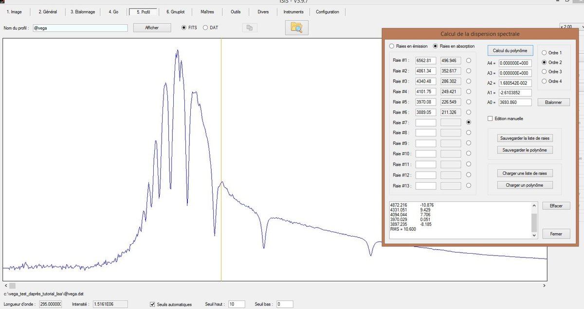

Concernant l'étalonnage en longueur d'onde avec ISIS (avec lequel je débute),j'ai pris, pour m'exercer, les images de Vega disponibles (avec offset, dark , flats) par le lien suivant:  http://www.astrosurf.com/buil/isis/guid ... s_2400.zip
 Après avoir parcouru les tutos LISA, LHIRES et la vidéo de calibration (dans "UVEX pour les nuls"), je n'ai pas trouvé la solution aux erreurs que j'ai lors de l'étalonnage:
-Sans Flat, tout semble normal: lorsque je déroule tout le processus de calcul avec Offset, Dark, sans inclure de FLAT dans l'onglet GENERAL , j'arrive à une erreur RMS de la dispersion=0.676 après lancement du calcul du polynôme d'ordre2

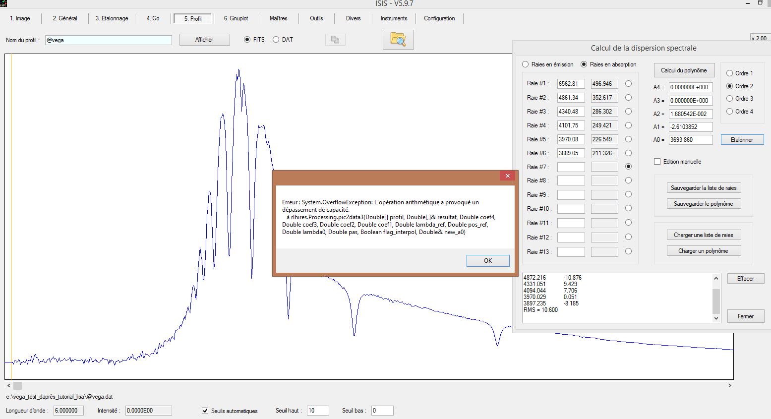

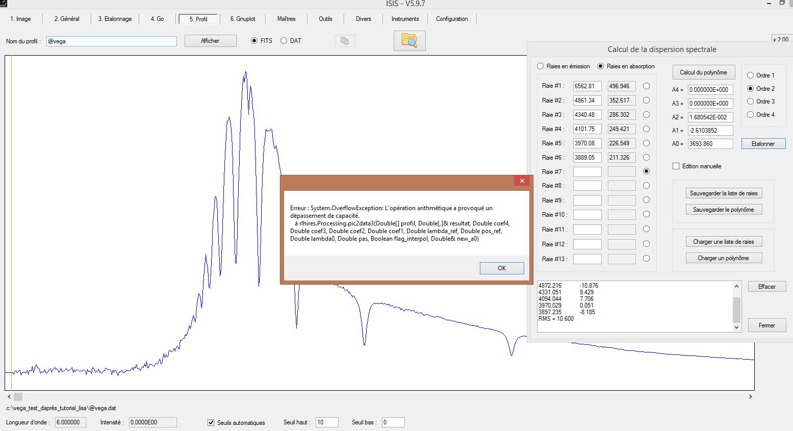

-Mais avec Flat: lorsque dans l'onglet GENERAL, je précise le Flat maitre calculé à partir des 5 flats fournis (vega_tung-1 à vega_tung-5), j'ai  une erreur RMS de la dispersion supérieure à 10 ! et si je vais plus loin par le bouton "étalonner", j'ai des erreur de débordement de calcul... (voir ci-joint deux copies d'écran dans ce cas avec Flat).
En vous remerciant par avance pour votre aide.
