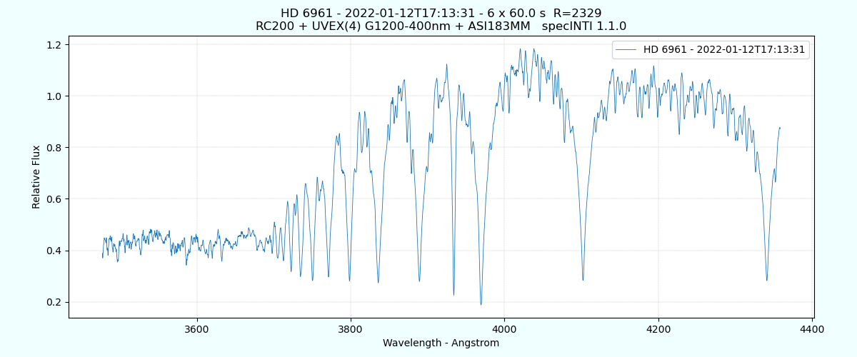

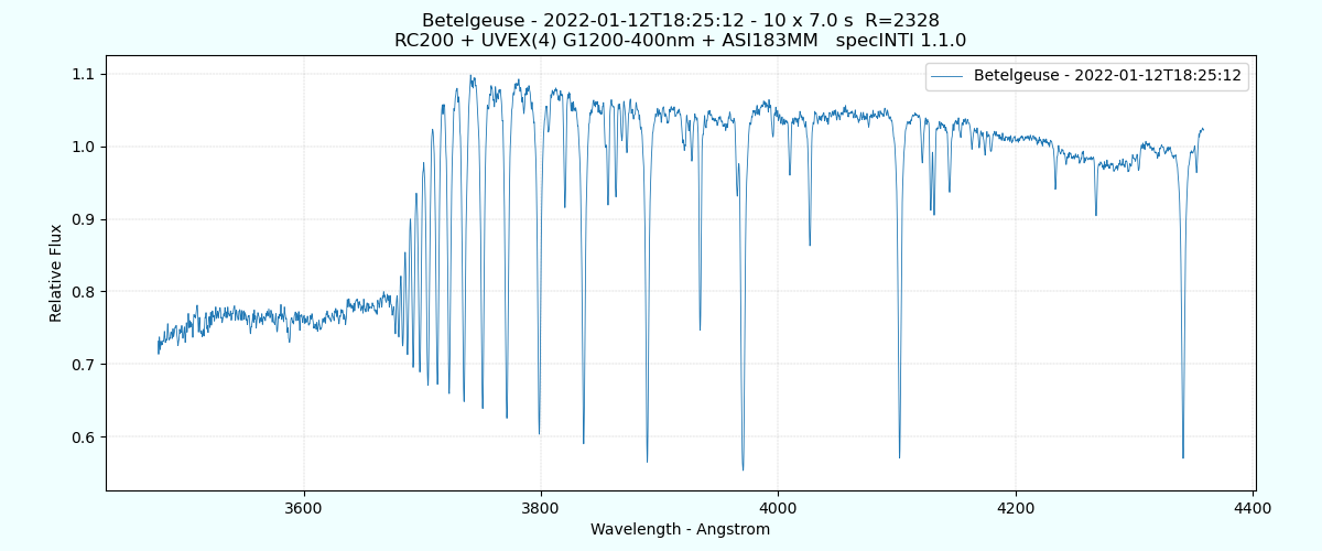

Bonjour à tous
Le 12-01 j'ai installé un reseau 1200tr/mm blazé 400nm dans UVEX(4) .
Voici les premiers spectres UV traités avec specINTI_1.1.0
La sensibilité dans le bleu est vraiment impressionnante !

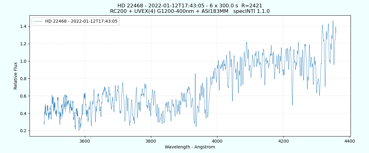

spectre 2D complet de HD 22468 (specINTI)

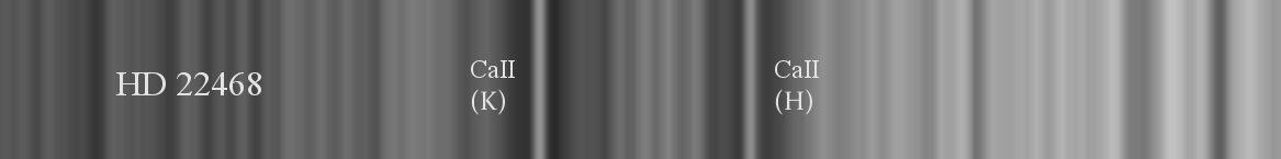

Spectre 2D centrée sur CaII H et K. On distingue les 2 pics en émissions (étoile chromosphérique G9V )
Spectre HD 22468

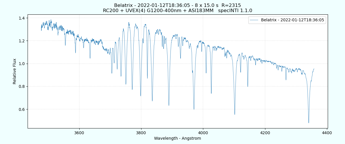

Spectre _belatrix_20220112_775.fit.png (91.62 KiB) Viewed 5308 times
Spectre _betelgeuse_20220112_768.fit.png (100.92 KiB) Viewed 5308 times

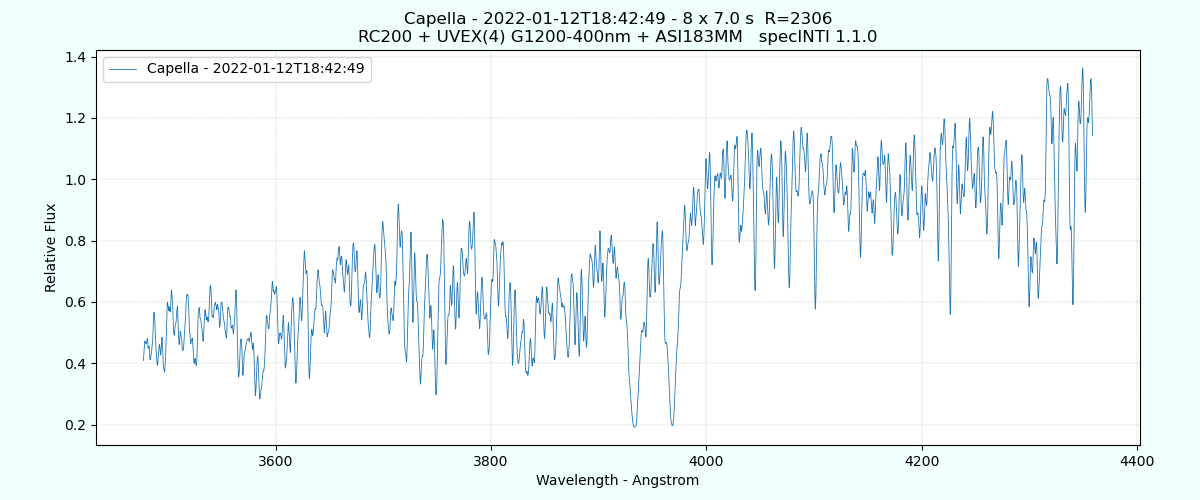

Spectre _capella_20220112_78.fit.png (118.82 KiB) Viewed 5308 times

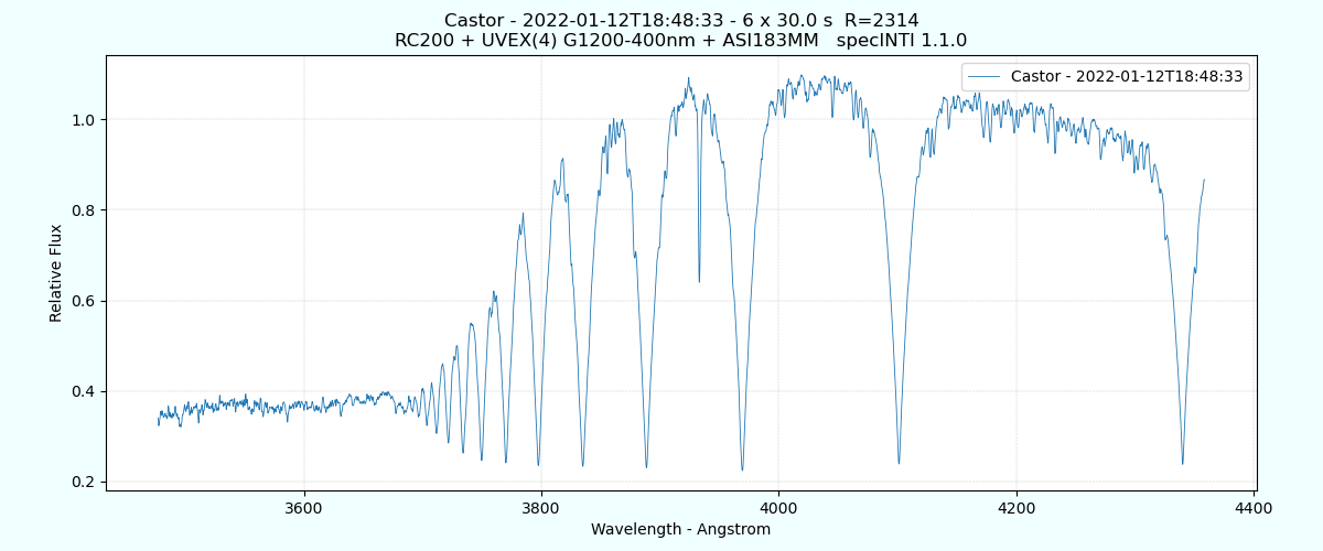

Spectre _castor_20220112_784.fit.png (91.02 KiB) Viewed 5308 times
Spectre _hd6961_20220112_718.fit.png (99.22 KiB) Viewed 5308 times

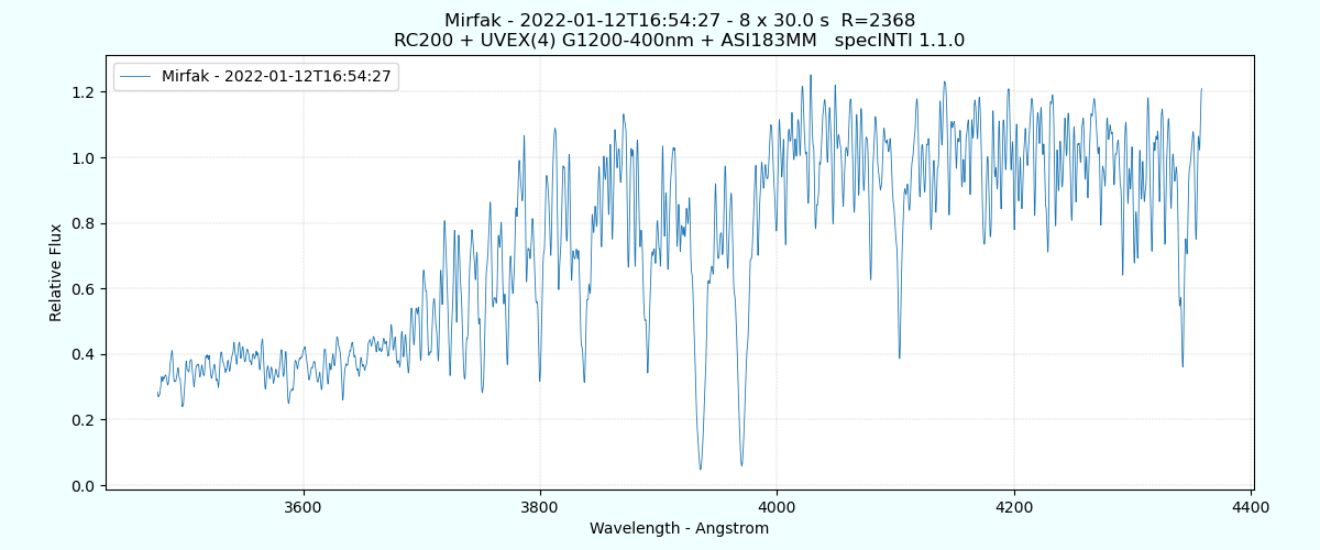

Spectre _mirfak_20220112_704.fit.png (119.51 KiB) Viewed 5308 times
SpecINTI simplifie grandement les traitement CMOS et le traitement par lot est une réelle avancée
l'affichage des spectres est aussi réalisé par lot avec un outil perso écrit bien sûr en python :-)
