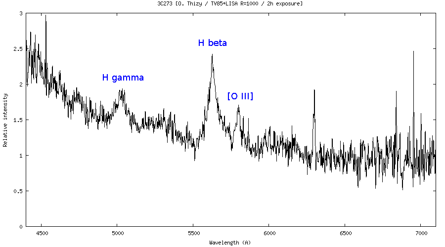

Here is my spectrum of quasar 3C273:
Spectrum of quasar 3C272
20120328 3C273.png (6.94 KiB) Viewed 6032 times
I measured in VisualSpec Hbeta position at 5629.27A, giving a redshift of z=(5629.27/4861.32)-1 = 0.158 également !!!

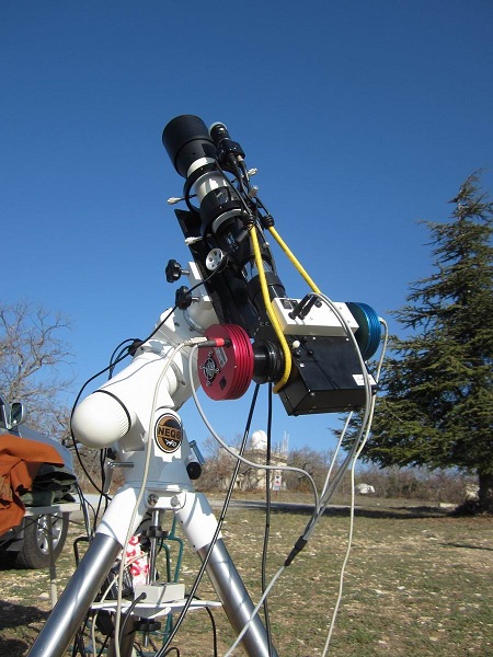

Voici la photo du montage utilisé pour la mesure, avec quand même 2h de pose sur le quasar... :-)
Spectrographe LISA au foyer d'une Televue 85 sur une monture NEQ6 Pro.

Bizare, entre nos deux spectres, il y a des différences avec certaines raies en émissions que l'on voit sur ton spectre mais pas sur le mien.

Olivier,
j'ai fait un traitement très rapide (ISIS est bien pour cela!) et je n'ai pas creuser mais je dois avoir des points chauds mal corrigés dans la zone. Je prends aussi peut-être une fenêtre de binning trop large sur le spectre. Et puis surtout... tu as 17 fois plus de flux que moi... :-)
Ton spectre est beaucoup plus propre. Par contre, je démontre qu'on peut faire des mesures amusantes avec du petit matériel. Je prépare ma présentation pour les prochains RCE sur la spectro pédagogique... :-))
