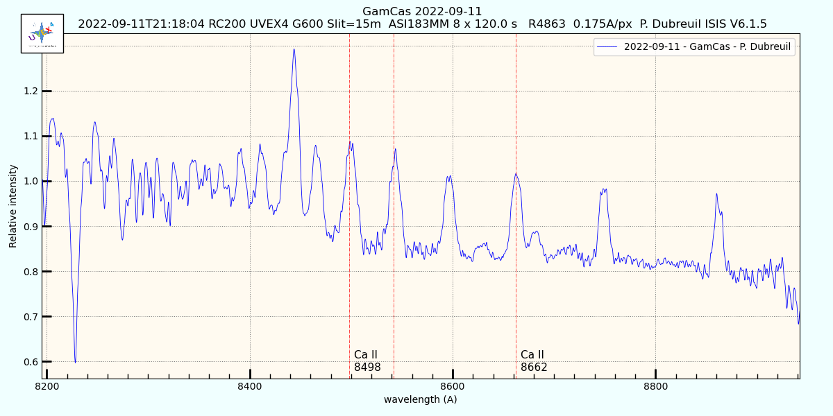

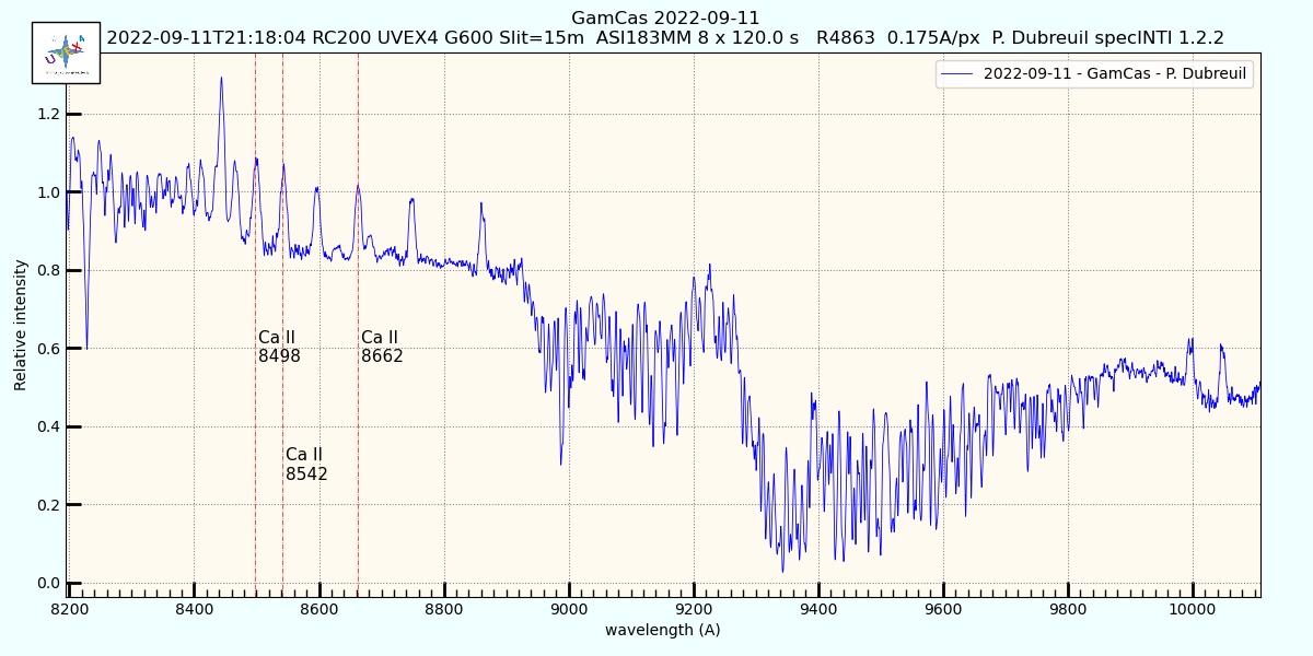

Voici un spectre ou l'identification des raies ne sont pas évidentes pour moi.
Le spectre global:
partie calcium:
partie 10000A:
On devine le coté binaire de Gam Cas

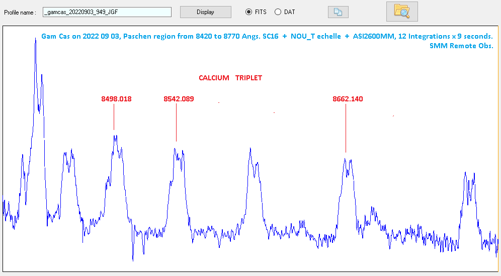

- Posts: 729
Re: Gam Cas proche IR UVEX4 G600 slit 15µ res 4860
Bonsoir Pierre et Benjamin,
I left this graphic here I hope that would help you for something.
Cheers, Joan.
Cheers, Joan.

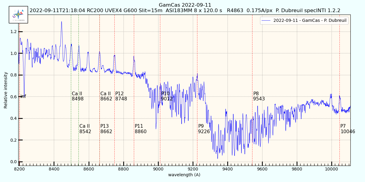

- Posts: 1276
Salut Pierre,
En plus des raies du Calcium que tu montres, il y a toute les raies de l'hydrogène de la série de Paschen dont tu peut trouver la longueur d'onde ici :
J'ai juste indiqué la liste de Paschen dans la zone possible de l'UVEX et pas plus loin dans le proche IR.
Et pour les raies de Paschen, on les numérote de cette manière Pa1, Pa2, ... PaN
- Posts: 206
Hello
Merci Olivier et Joan pour les raies identifiées
Voici le résultat avec traitement specINTI

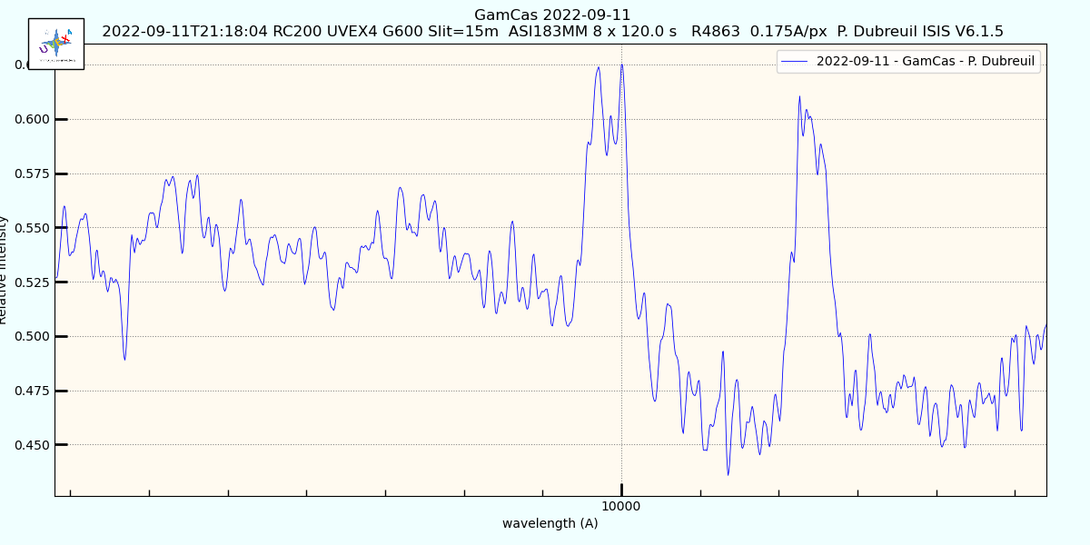

Il reste une raie en émission à 10.000A et une autre entre 2 raies du calcium à identifier ... ++
