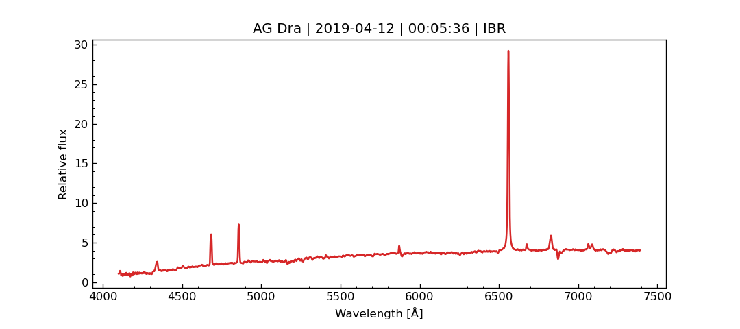

Voici une image d'un spectre de AG Draconis fait avec la configuration que j'ai décrite ci-dessus, et insérée dans la base de données ARAS pour les Etoiles Symbiotiques.
