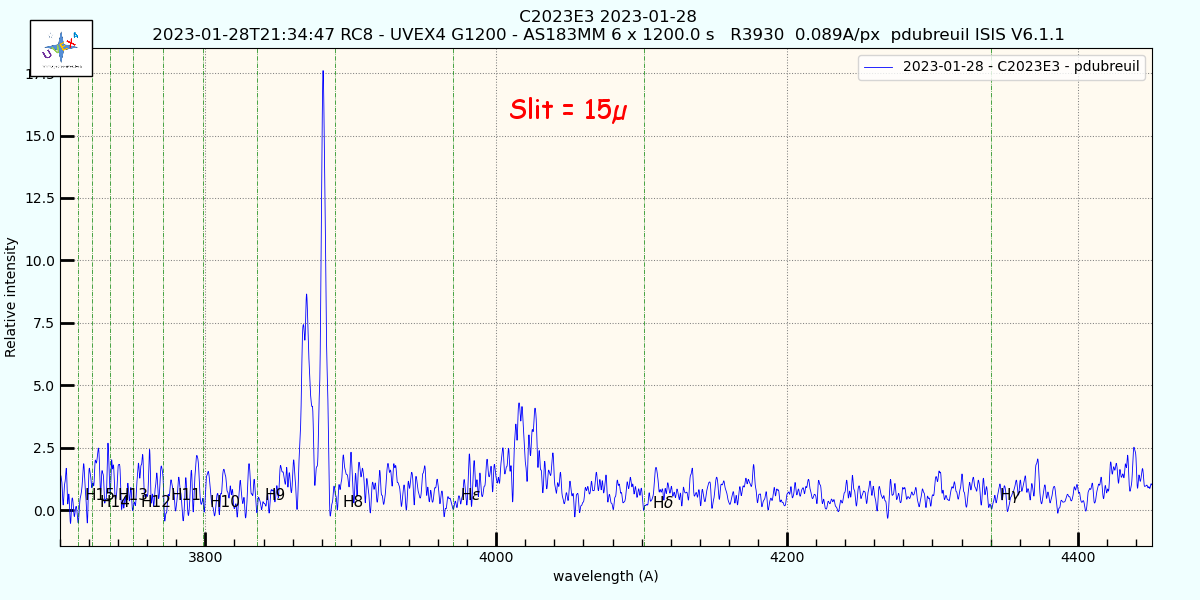

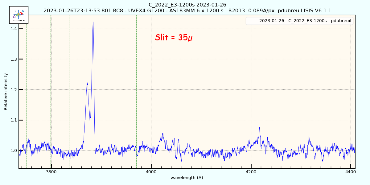

Ces derniers nuit, la météo aidant, après avoir installé un réseau 1200TR/mm 400nm, j'ai mis à profit la motorisation de l'UVEX4 avec changement de fente 35µ et 15µ.
La résolution est doublée on passe de 2000 à 4000 avec la comète C2022 E3
Spectre C_2022_E3-1200s 3734 to 4409.png (108.65 KiB) Viewed 23290 times
Spectre C2023E3 3700 to 4451.png (115.22 KiB) Viewed 23290 times

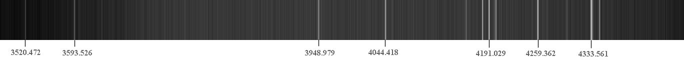

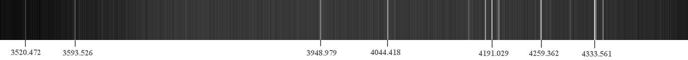

Une bonne nouvelle pour la calibration qui peu être réalisée dans cet exemple avec raies de Balmer sur etoile appropriée en positionnement avec la raies 4044.418.
Il n'y a pas besoin de lampe Fluo , une pose de 120s avec la lampe néon donne de bon résultat.

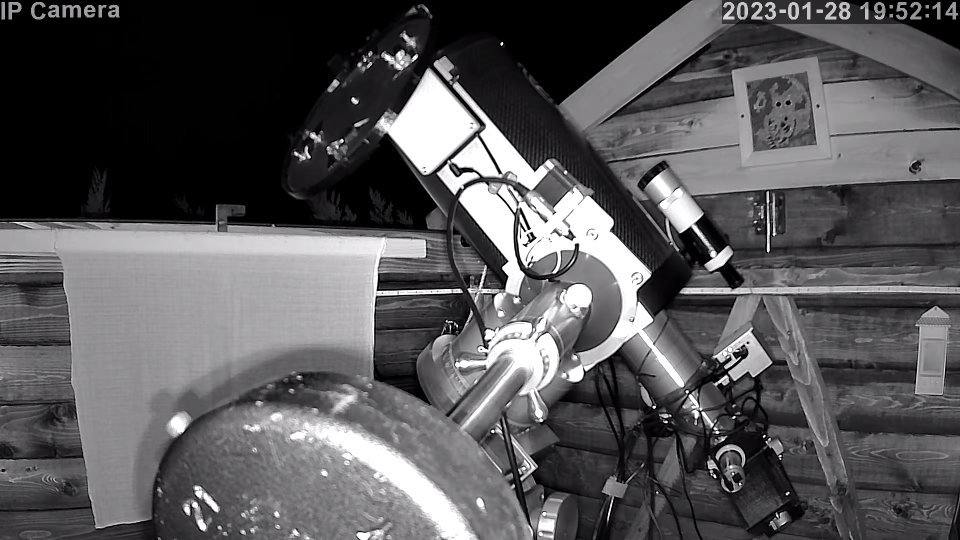

sur la photo ci-dessous, on distingue le cache motorisé en position ouverte qui supporte les lampes Néon et les lampes tungstène pour les PLU.
